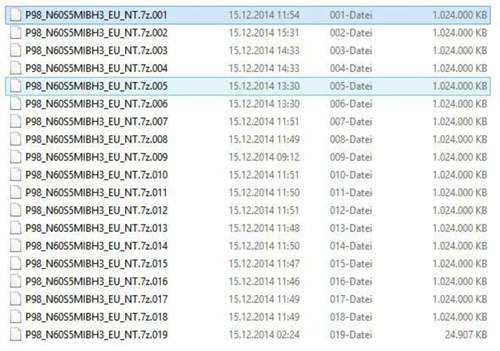

Bei mir zickt das Update leider auch.
Habe zur Zeit keinen Zugriff auf die Download Dateien.
Auf der SD Card sind genau 20.119.879.680 Bytes. Passt das? Kann das mal jemand checken?
Bei mir sind es genau 21.104.721.920 Bytes und hat einwandfrei funktioniert!
Danke für die Rückmeldung. Habe das discover pro.
update hat nicht funktioniert.
Über das servicemenu wird das Update erkannt. Man kann 2015 auswählen. Aber es lässt sich nicht starten. Ich schaue mir dann noch mal die downloads an.
einmal im KB und die unterordner und einmal in Bytes
Screenshot-4
Screenshot-5

Keine Fehlermeldung beim Entpacken, aber andere Dateigrößen. Sehr seltsam.
Muss ich dann wohl noch mal probieren.

Schätze mal bei Dir fehlt was. Hast Du die Einzeldateien oder alles am.Stück runtergeladen?
Hab die gestückelten Dateien geladen. Scheinen aber vollständig zu sein (siehe Screenshot).
