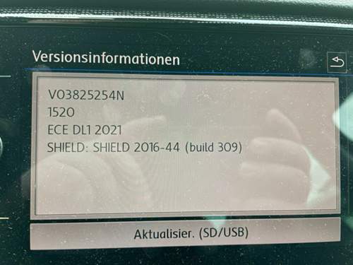

Was ist denn die aktuelle Kartenversion?
Hab diese auf dem DM drauf. (Siehe Foto)
Das ist die Aktuelle
@SZ-Golf schrieb am 9. Dezember 2021 um 09:29:16 Uhr:
Interessant, dass diese Version schon als „22/23“ angezeigt wird - „22“ wäre plausibler, da vor „23“ ja noch ein Update erscheinen wird (bei älteren Discover Modellen der Fall).
VW und plausibel 😁 der war gut!
Die 1730 (Mai 2021) war übrigens die "22". Nach deren "Zeitrechnung" also alles in Ordnung. 😛
PS: und dann behaupten hier manche, die Karten wären nicht aktuell...
