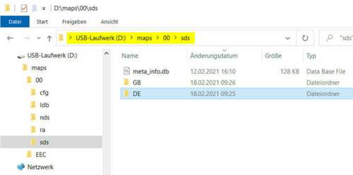

Da ich keine Lust hatte auf einen Linux-Kurs habe um die CID auf eine andere Karte zu übertragen, habe ich die Option zum Löschen der Sprachdateien gewählt. Es hat problemlos funktioniert und die Karte wurde auch sofort erkannt, inkl. der Sprachnavigation.
Für diejenigen die nicht wissen wo sich die Sprachdateien befinden, im sds-Ordner im Unterordner von maps (siehe auch Screenshot). SD-Karte » maps » 00 » sds
Dort habe ich bis auf die Datei meta_info.db und die Ordner Deutsch (DE) und Englisch
(GB) alles gelöscht - Englisch kann auch gelöscht werden. Somit passt das aktuelle Update auf die alte 16GB Karte. Der entpackte maps Ordner ist somit nur noch 14,4 GB groß und passt auf die Karte.
Das System gibt sich aus als: 1730 ECE AS 2022.
PS. Im Thread fragte einer nach der Anzeige des Straßennamens oben links im Display, welches anscheinend bei ihm nicht angezeigt wird. Es dauerte bei mir 3-4 Minuten bis alle Daten geladen waren, dann wurde der Straßenname aber wie immer angezeigt. Bei einer Navigation verschwindet der Straßenname, und es werden die verbleibenden Kilometer und Restzeit angezeigt.
