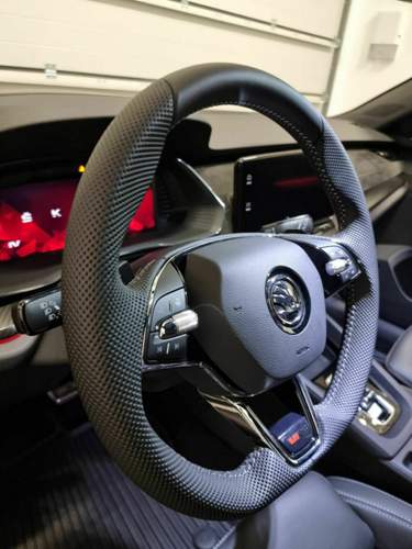

ngut das ich es richtig halte:
Kap Lenkrad Octavia 4
@sirflatbeat schrieb am 02. Dez. 2021 um 12:3:33 Uhr:
... der glatte teil vom lenkrad hat keine kapazitive ! nur das gelochte leder! ...
Kann ich so nicht bestätigen.
Ich habe glattes Leder und eine kapazitive Erkennung.
Allerdings nicht bei einem Passat, sondern bei einem ID.
