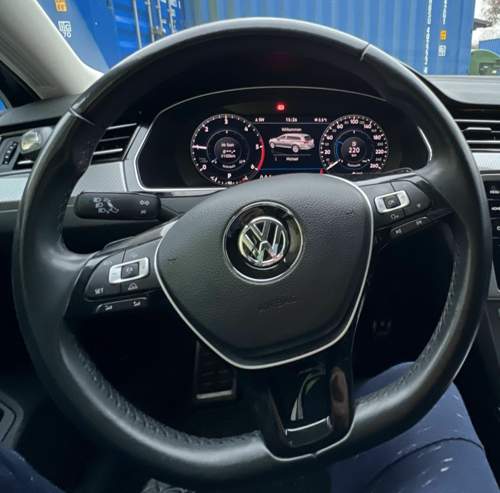

da ich drüben im VFL an FL Teile Thema bereits angefangen habe, hielt ich es für Sinnvoll dazu einen eigenes Thema zu erstellen. Ist einfach übersichtlicher! Und wer weis, vielleicht hilft es auch dem einen oder anderen.
Vorwort:
Ein vollständiger Umbau wäre nur möglich, wenn man auch die Steuergeräte/Kamera für den Travelassist nachrüstet - darauf gehe ich hier nicht ein (noch? 😁). Auch habe ich die Travelassist Taste nicht belegt, daher auch "unsichtbar" - könnte man aktivieren, aber was nützt eine Taste ohne Funktion? Eben. Es kann(?) auch sein das andere Varianten andere Möglichkeiten bieten - ich habe jetzt aber nur das, daher lebe ich damit.
Die Ausgangssituation:
Passat B8 MJ2018, ohne View Taste (das soll wohl angeblich wichtig sein für den Umbau, ist es aber nicht..), mit ACC210 und Lane Assist. Im Prinzip alles was man braucht.
Der Umbau:
Ist Ansich ziemlich leicht, da seit mind. dem MJ 2018 alles Plug and Play ist. Man muss natürlich vorher wissen ob man eine Lenkradheizung hat - oder nicht. Und ob man die im gleichen Zug nachrüsten will, oder eben nicht. Ich brauch sie erstmal nicht, der Stecker liegt daher einfach drin.
Tipp: Im Zweifelsfall lieber ein Lenkrad MIT Heizung anschaffen, denn angeklemmt ist es hinterher leichter. Die Heizung kann rauscodiert werden, dran codiert natürlich am Ende nicht. 😉
Verbaut wurde:
- Lenkrad 5H0 419 089FP (R-Line Grundkörper, mit Schaltwippen, beheizbar) + passender Airbag
- MFL "Knöpfe" 1EA 959 442 B
Also,
- Lenkrad ein und ausbauen, einfach bei YouTube gucken.
Das war die Hardware. Aber das bekommen wir ja im Prinzip alle hin oder? 😁
Nun gehts ans Eingemachte!
Die Codierung:
Hier sei wieder gesagt, meine Codierung ist für mich. Klar kann sie auch bei Euch gehen, muss aber nicht und kann abweichen - eben ob mit Heizung oder ohne, etc.
Steuergerät 19 -> MFL -> Codierung: 0D1900
Bestehend aus:
SFT271921-IDE02583-Steuergerät für Multifunktionslenkrad-Schalter für Tiptronic im Lenkrad,verbaut ,3
SFT271921-MAS02311-Steuergerät für Multifunktionslenkrad-Taster für Lenkradheizung,nicht aktiv ,3
SFT271921-MAS04733-Steuergerät für Multifunktionslenkrad-zweistufig,nicht aktiv ,3
SFT271921-MAS06614-Steuergerät für Multifunktionslenkrad-Variante,ACC ,3
SFT271921-MAS09758-Steuergerät für Multifunktionslenkrad-Temperatursensor,nicht verbaut ,3
SFT271921-MAS13892-Steuergerät für Multifunktionslenkrad-Plattform,MQB ,3
SFT271921-MAS19104-Steuergerät für Multifunktionslenkrad-Signalhorn: Weckfähigkeit,nicht aktiv ,3
SFT271921-MAS19104-Steuergerät für Multifunktionslenkrad-Signalhorn: Weckfähigkeit,aktiv ,3
SFT271921-ENG258379-Steuergerät für Multifunktionslenkrad-clamp behaviour,immer aktiv bei Klemme 15 ein ,3
SFT271921-ENG260738-Steuergerät für Multifunktionslenkrad-FoD ACC,aktiviert ,3
SFT271921-ENG258784-Steuergerät für Multifunktionslenkrad-FoD Travel Assist,automatisch ,3
SFT271921-ENG262857-Steuergerät für Multifunktionslenkrad-Kombi_02_gueltig,aktiv ,3
Belegung:
- I/O Taste = schaltet ACC an bzw aus
- Res = wie bisher (Zusatzfunktion VTemp +1Km/h bei gedrückt halten)
- Set = wie bisher (Zusatzfunktion VTemp -1Km/h bei gedrückt halten)
- Abstand = wie bisher
- +- Lautstärke durch drücken hoch und runter (Zusatzfunktion wischen für lauter / leiser)
- Sprechen = wie bisher
- View = neu dazu gekommen / ersetzt Telefon, schalten Ansichten der Tuben um
- hoch / runter = wie bisher
- Kachel links / rechts = wie bisher
- vor / zurück = wie bisher
Sollte sich daran noch mal was ändern halte ich euch auf dem laufenden.
Im Prinzip sind so alle Funktionen gegeben, natürlich feile ich aber noch weiter herum. Für mögliche Verbesserungen bin ich sehr gerne zu haben, z.b. den Mode auf den deaktivierten Knopf legen.
Alt
Neu

Die Telefon Taste gibts nicht mehr, die wurde bereits im "normalen" Facelift (2019?) Lenkrad weg rationalisiert und durch der View Taste ergänzt.
Ich habe auch noch einen 18er. Heißt also Telefon nur über Discover Media?
Was ist denn View? Bin da nicht im Thema.🙁
Die View Taste schaltet, wie im Video gezeigt und oben beschrieben, die Ansichten in den Tuben um. Also in den Anzeigen, Assistenten, Effizienz etc..
Und ja, Telefon dann über die Telefonansicht im AID / Tacho(?) bzw. das Discover. Da ich bspw. sowieso immer am CarPlay hänge, hab ich nie die Telefontaste nie benutzt. Kein Plan wie sie so richtig funktioniert hat. 😁

Der neuere passt wohl, von der Form her. Man muss aber den Stecker umbauen. Siehe.

Ich habe den Umbau schon hinter mir.
Meiner ist BJ 12/15
Hat plug and Play gepasst. Muss dann halt nur richtig codiert werden und wenn du vorher keine Lenkradheizung hattest und eine haben möchtest, werden noch mehr Teile benötigt, zum Beispiel Schleifring, Gateway und einen Kabelsatz für Lenkradheizung
