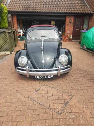

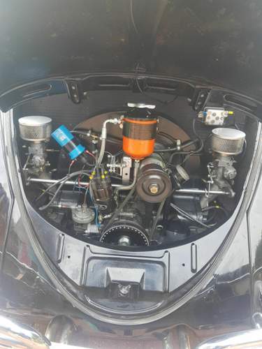

Baue grad nen okrasa motor für einen 56 ovali mit faltdach.
I'm moment schlägt noch der original Motor aber auch schon neu gemacht mit riechert doppel vergaser anlage und dem ganzen drum rum.
Der ovali is etwas tiefer als Standard was mir recht gut gefällt.
Werde am Wochenende mal ordentlich Bilder machen davon.
Persönlich finde ich es net so schlimm den zu verändern solange man es wieder zurück bauen kann wenn man es dann Iwan will.

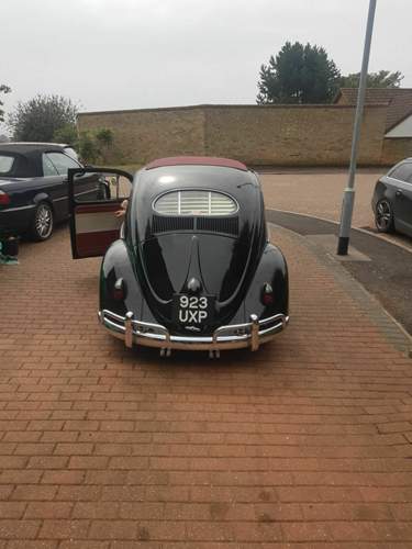

Soo hier sind die Bilder,
Ist alles wieder zurück baubar
Perfekt.
Und sogar das Lenkrad ist auf der richtigen Seite 😉
