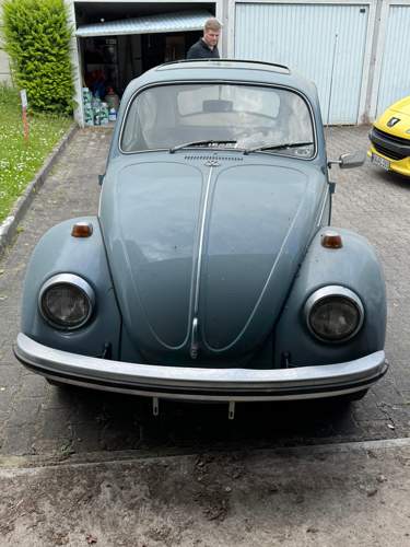

Von Vorne

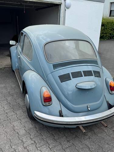

Hinteransicht

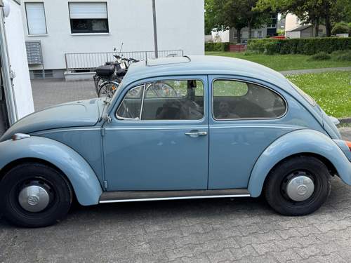

Seitlich

Motorhaube mit 28 Schlitzen gab es doch erst ab 1971, oder hat er die Haube von einem 69er Cabrio mit 1500 er Motor?
Schick doch mal mehr Details, Bilder von innen, Farbaufkleber, Fahrgestellnummer und Motornummer …

Was man sieht, sieht ganz ok aus - ich würde außer einer umfassenden Reinigung rein gar nichts daran angreifen, was nicht technisch notwendig ist! Außer evtl. den Felgen die richtige Farbe zu verpassen, bzw. sie zu tauschen.
"Cobaltblau" oder "Diamantblau" hätt's als Blautöne gegeben und die Haube gehört, wie erwähnt, eigentlich zum Cabrio - aber vielleicht konnte man das ja auch so bestellen...
Das offenbar nicht ganz schließende Schiebedach ist ein bekanntes Leid und wäre kein Hexenwerk, zu korrigieren.

Diamantblau ist das nicht, das ist so wie mein Nasenbär unter "meine Fahrzeuge". Cobalt- oder Kobaltblau (verschiedene Quellen) ist dunkel, ist es auch nicht. Sieht für mich auch so aus, als ob er innen heller ist, also war vielleicht doch mal diamantblau. Demnach kein Originallack, dafür spricht auch die farblich gut passende neuere Haube, die von einem 69er Cabrio stammen könnte, wahrscheinlicher aber von einem Mexicaner, weil keine Löcher für den Schriftzug. Kann man so lassen, wenn es einen nicht stört. Aber auch sonst (innen und Technik) mal ganz kritisch untersuchen, ob da noch mehr geändert wurde, 100% original ist er jedenfalls nicht.
