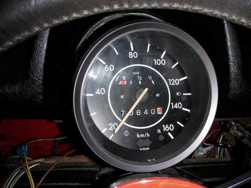

muß ich bei meinem Käfer tatsächlich das Armaturenbrett ausbauen, um die Tacholampe zu tauschen? Oder kann man den Tacho auf andere Weise herausbekommen?

nein, musst du nicht. Der Tacho lässt sich einfach nach vorne raus ziehen. Wenn du die Blende demontierst, kannst du hinter den Tacho greifen und ihn herausdrücken. Vorher musst du die Tachowelle entfernen am Tacho.

Das habe ich etwas anders in Erinnerung.
Die Blende kann man nur entfernen wenn Der Tacho ausgebaut oder teilweise herausgezogen ist.
Original Lt. VW wurde der Tacho mit einem Saugheber herausgezogen welche sich aber nicht bewährt hat .
Die brutale Methode mit zwei breiten Schraubendrehern heraushebeln ,hier besteht aber die Gefahr ,dass die Eleoxschicht am Einfassrahmen beschädigt wird.
Habe mir dann 2 Montierhebel aus Kunststoff fürs Fahrrad leicht angeschliffen. Damit habe ich Hunderte beschädigungsfrei demontiert.
Manchmal gibt es aber das Problem , dass die gezahnte Haltemanschette so verhärtet ist , dass ein erhöhter Kraftaufwand notwendig ist. Hier ist es hilfreich oben auf den Einfassrahmen etwas Spüli oder Silikonspray aufzutragen.

Nein, vom Kofferraum kommst du nicht an den Tacho. Hinter dem Deckel befindet sich noch ein Blech.
Richtig, da ist kein Durchkommen (Bild 1).
Man könnte die untere Leiste vom Armaturenbrett abbauen - die 2 Blendenleisten seitlich abhebeln und den Knubbel in der Mitte, und dann kommen 5x Kreuzschlitz zum Vorschein; danach kann die Leiste bewegt und ein Stück rausgezogen werden (es hängen natürlich etliche Kabel dran... Uhr, Warnblinker, ...) (Bild 2). Sie klemmt dabei zwar ein bisschen zwischen unterem Tachorand und Lenksäule - ist aber flexibel genug (zumindest hab ich das erst vorletzten Monat zur Lautsprecherreparatur so geschafft!).
Man könnte aber auch mit dem langen Arm aus dem Fußraum nach oben an den Tacho gehen (Bild 3).
Oder - man könnte beides kombinieren. So haben wir das glaub gelöst (ist schon 13 Jahre her... bei dem Aufwand tauscht man doch gern auch gleich vorsorglich alle Birnchen, und das Kunststoffglas gegen Echtglas!).
