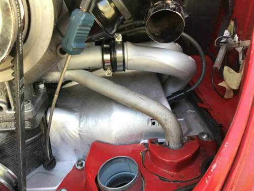

Hallo!
Bin gerade dabei die Ansaugrohre umzubauen. Wie ihr bereits gesagt habt, bei eingebautem Motor eine Fingerqual.
Frage: Ist es korrekt, das das Original Ansaugrohr ein Stück in den Ansaugkrümmer hineinragt und das Gummi dann da drüber kommt. Bei dem Tuning Dings war nämlich ein Spalt zwischen Rohr und Krümmer,
und das Gummi hat überbrückt.
Gruss Sebastian
@Sebastian20000 schrieb am 16. Mai 2020 um 17:23:16 Uhr:
Frage: Ist es korrekt, das das Original Ansaugrohr ein Stück in den Ansaugkrümmer hineinragt und das Gummi dann da drüber kommt?
Jupp, ist korrekt.
Dann war das strömungstechnisch bestimmt
nicht so gut mit dem Spalt, und ggf. eine zweite Fehlerquelle.
Never change a running system... 😉
es hat etwas länger gedauert. Das Ansaugrohr umzubauen ohne den Motor auszubauen
war nicht besonders angenehm. Ich bin jetzt aber durch und alles ist dicht.

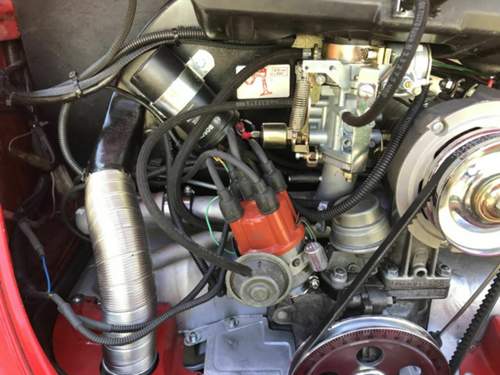

Ich habe nochmal ein paar Bilder hochgeladen.
Frage: Bei dem Verteiler ist doch 7.5 Grad vor OT richtig? So wie ich das auf dem einen Foto
markiert habe ist er jetzt angeblitzt/eingestellt.
Fällt sonst noch jemanden etwas auf? Ich weiß nicht so recht weiter.
Den Vergaser habe ich noch im Verdacht, es ist ein Nachbau von Käfer Klein, der aber
laut einem Freund der den auch fährt gut sein soll.
"Stationär" fährt er auch gut, das heißt Gas halten und cruisen ist ok.
Aber sobald ich Gas gebe stottert er hoch, hat Aussetzer und auch nicht so recht Leistung :-/
Sebastian

Klingt irgendwie nach Beschleunigerpumpe..
Und auf dem letzten Bild würde ich sagen der hat 6° und nicht 7,5°. Man kann aber auch mal 9° testen.Hab ich jahrelang so gefahren. Da kommt er etwas spritziger beim anfahren.

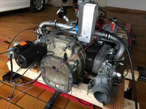

Das hört sich immernoch nach Fremdluft an...
Ich hatte die gleichen Probleme und hab mir nen Wolf gesucht....
Letztlich hab ich den Motor wieder raus gebaut und mit einer Getriebeglocke vom Bus auf einer Palette laufen lassen.
Der Fehler lag an den Dichtflächen der Ansaugkrümmer am Zylinderkopf.
Irgendwie habe ich wohl klamotten mit ungünstigen Toleranzen erwischt.
Die Ansaugkrümmer konnten nicht dicht werden. Auch absprühen hatte im eingebauten Zusand nix gebracht. Ich hatte auch Muffe mir die Kiste anzuzünden....
Letztlich hab ich bei der Gelegenheit eine Riechert Zweivergaseranlage verbaut, damit war der Frust dann Geschichte...

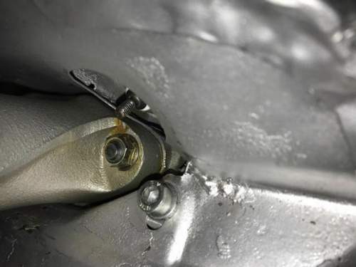

Hmm. Vor der Probefahrt war hier noch alles sauber.
Vielleicht hast Du Recht und es ist hier noch nicht 100% dicht.
Da kommt man auch so schlecht hin mit dem Ratschengelenk und ich hab vermutlich nicht richtig festgezogen?!
Morgen mal mit nem gekröpften Schlüssel festziehen.
C577d503-bd83-4feb-aaf3-37d18d2c240b
Was für Dichtungen hast Du da drunter?¿
Letztlich hatte ich es erst nach dem Probelauf auf der Palette nachweisen können...
