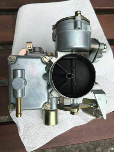

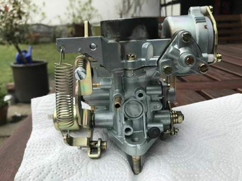

Mittlerweile habe ich meinen Reprovergaser im Verdacht, siehe Fotos.
Erkennt jemand das Symbol und damit den Hersteller und hat schlechte, oder gute Erfahrungen mit
diesem Reproteil?
Grüsse
Sebastian
Stimmt denn die Bedüsung bei deinem Vergaser überhaupt?
Also alles, was recht ist - bei der geschilderten Symptomatik: Kaltstart und Kaltlauf ok und sobald er warm wird geht nix mehr und springt auch schlecht an, kann der doch nur zu fett sein!
Wenn die Startautomatik einwandfrei öffnet, ist er offenbar zu groß bedüst oder irgendwo fehlt womöglich überhaupt ein Bauteil... 😰
Kannst Du evtl. von einem gleichartigen Motor einen funktionierenden Vergaser ausleihen?
Wo ist denn der ursprüngliche hingekommen???

@Sebastian20000 schrieb am 13. Juni 2020 um 18:15:03 Uhr:
diesem Reproteil?
https://www.jpgroup.de/unternehmen/jp-group-konzern/
Ich hab's hier schon öfters gesagt (nicht vergaserspezifisch, sondern für alles): was mit diesem Wappen kommt, gehört noch vor dem Auspacken direkt in die Mülltonne.
Grüße,
Michael

Gibt es denn überhaupt empfehlenswerte Reproteile, das von mir erworbene hat ja zumindest
bei robomike keinen guten Ruf...
Sebastian

Ich habs jetzt im Detail nicht durchgeschaut, aber ich denke, hier
https://www.ruddies-berlin.de/solexPICT.htm
findest Du Angaben dazu, wie die diversen Gaser bestückt sein sollen. Check this out... 😉
Wobei ich mich grundsätzlich der "samtroten Meinung" zu 100% anschließe.
