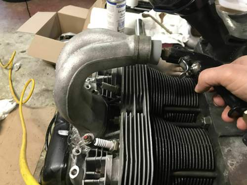

nach fast einem Jahr melde ich mich zurück (Bin zwischenzeitlich Papa geworden,
daher war letzten Sommer keine Zeit mehr für das Hobby).
Jetzt bin ich an der selben Stelle wie letztes Jahr (Käfer stottert wenn warm, läuft gut wenn kalt, Vergaser war es nicht).
Den Motor habe ich wieder ausgebaut um das ganze besser begutachten zu können.

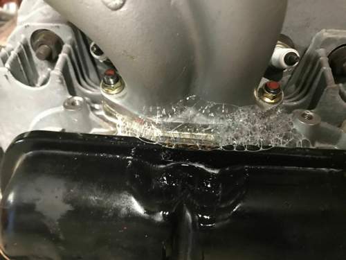

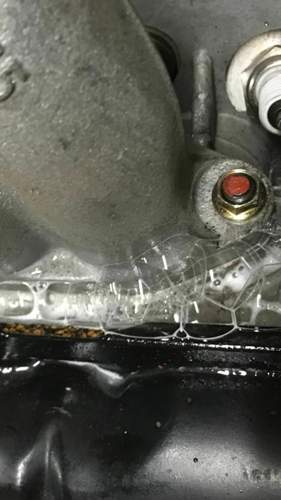

Dann habe ich gestern mal das Ansaugrohr abgedrückt und mit Leckagesuchspray eingesprüht und siehe da,
es ist unten, Richtung Ventildeckel total undicht. Oben ist es merkwürdigerweise dicht.
Der Zylinderkopf war neu von Käfer Klein, und der Flansch dementsprechend Plangefräst und "glänzend".
Die Blechdichtung hab ich drunter, und der Ansaugkrümmer sieht auch nicht verzogen aus.
Ich komme gerade nicht dahinter, warum das da undicht ist....
Hat das schonmal jemand gehabt??
Sebastian
Schlechte Dichtung, Flansch(e) eben doch nicht plan, nicht fest genug angezogen, Verunreinigung mitgeschraubt. Gibt sonst nix. Pfeift ja offensichtlich an der Dichtfläche.
Hast Du die Flächen mit z. B. einem Richtlineal auf tatsächliche Planheit geprüft?
Kannst nur noch einmal auseinandernehmen und checken...
