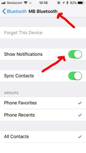

Bevor wieder ein shitstorm über das Lesen von Nachrichten währen der Fahrt hier wieder entfacht... ich bin im Außendienst und würde gerne meine E-Mails nach den Kundenbesuchen über das, Comand lesen. Ohne dass ich mein Telefon wieder aus der Konsole nehmen und abkoppeln muss :-). Was hast du in deinem Kommand eingestellt beziehungsweise welche Version hast du? Wo rufst du die E-Mails ab? Egal auf welchen Menüpunkt ich gehe es heißt immer: keine neuen Nachrichten vorhanden...
E-Mails kann das iPhone nicht anzeigen. Habe ich mal irgendwo gelesen.
SMS und iMessage gehen, aber du musst in den Bluetooth Settings für das Comand auf dem Telefon "Show Notifications" einschalten; ich weiss nicht, wie das auf deutsch heisst, siehe Anhang.
Img-1006
Hey super! Das war schon mal ein super Hinweis! Bei mir war diese Funktion nicht aktiviert…
Vielen Dank für deine Hilfe!
@Jandreas schrieb am 22. September 2017 um 12:05:03 Uhr:
Lass sie dir von Siri vorlesen. Einfach die Sprachsteuerungstaste am Lenkrad etwas länger drücken, bis der Siri-Ton erklingt. Dann sagst du "ihr": "Mails vorlesen" und sie plappert drauf los.
Geht seit iOS 11.0
Top! Danke für den Hinweis! Werde ich gleich ausprobieren und dann berichten. Allen einen schönen Abend noch.
