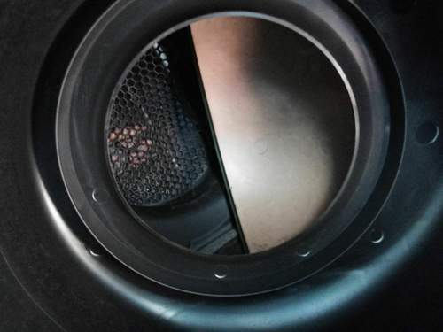

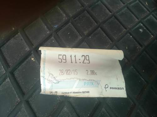

Bei mir war dieser Parkzettel drin. Und das Grobluftgitter war schon verbaut. Muss mal von aussen das Laub entfernen. Wird noch a Extra Arbeit werden. Den Ventilator muss man danach wieder gleichmäßig einbauen mit den 3 Torx Schrauben. Sonst schleift er am Rand. Jetzt läuft er wieder schön.
@blacky1412 sag mal ist das Gitter dort verbaut wo man den Gebläsemotor ausbaut?
Ja aber oberhalb, sieht man von oben wenn man diverse Abdeckungen abbaut. Das Foto ist von unten wenn man den Lüfter ausgebaut hat.
@blacky1412 danke habe es gestern schon selber rausgefunden. 😉 hab den lüfter zum zweiten mal ausgebaut. Die Blätter oberhalb des Gitters habe ich mit etwas Mühe rausgefischt. Verstehe bei deinem nicht wie das Parkticket in den Lüfter kommt? Wie hat es die Hürde mit dem Gitter überwunden 😉
@B-OO schrieb am 4. Februar 2019 um 19:01:36 Uhr:
Wie hast du die denn rausgefischt? Von wo aus?
@DJ_Tim schrieb am 3. September 2019 um 18:26:25 Uhr:
Danke für die Info. Die OP steht bei mir auch bald an
Hi. Also den Lüfter solltest du NICHT ausschalten bevor du es auseinander baust. Lüfter laufen lassen danach Zündung aus! Sonst schließt die umluftklappe und man kommt nicht mehr an das Gitter ran. (Ist klar das auch die automatische oder permanente umlufttaste nicht aktiviert sein sollte) Die Blätter im Lüfter kann man leicht entfernen wenn man den Lüfter ausgebaut hat und die Blätter oder anderem Dreck was über dem Gitter liegt kann man auch entfernen und zwar wie folgt.. man kann das Gitter an den Seiten etwas hoch drücken und sogar drehen.. ist zwar etwas fummelig aber es klappt.. so konnte ich auch etwas Laub loswerden und was nicht runterfiel habe ich wie folgt rausgeholt.. auf die Spitze von einem feinen Schraubendreher etwas butylschnur befestigt (Kaugummi würde auch gehen) und durch die Waben eingefädelt und die Blätter klebten dran 😉 vorsichtig wieder rausziehen FERTIG!
