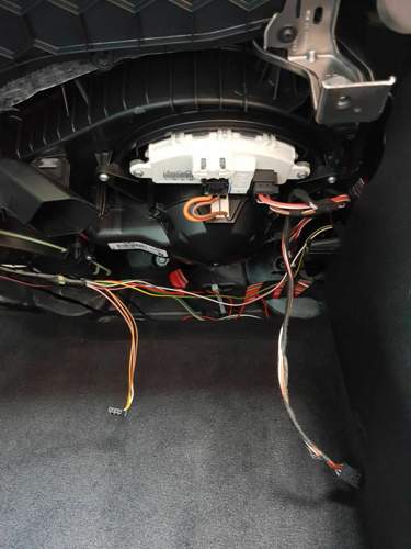

Jedenfalls bin ich dann durch den Innenraum an den Gebläsemotor an die Parkscheine.
Leider läuft jetzt nichts mehr, das Gebläse ist quasi Tod, warum weiß ich nicht.
Die Sicherung, Nr. 56, ist aber noch in Ordnung.
Aber durch das Abmontieren der Abdeckung habe ich ein Kabel frei welches ich nicht zuordnen kann.
Scheint ein Kabel zur Steuerung zu sein, aber ich finde nicht den Steckplatz.
Hab ein Foto dazu gemacht.
Das Kabel rechts ist für die Fußraumbeleuchtung.
Weiß einer für was es sei soll und wo ?
Auch warum mein Gebläse nicht mehr geht ?

Der Lüfter funktioniert inzwischen wieder, hab das Gebläse einfach noch mal ausgebaut und eingesetzt.
Aber die Frage zu dem zweiten Kabel bleibt, da ich keinen Steckplatz finden konnte weiß ich nicht zu welchen zweck es dient.
Es hat jedenfalls keine negativen Auswirkungen, keine Störmeldung oder Anzeichen das etwas nicht funktioniert.
Ich hatte demnächst eh mal vor, bei meinem mal den Lüfter zu checken. Kann ja Bescheid geben, wenn ich auch so ein Kabel finde. Evtl steckt das dann noch irgendwo dran?!? ;-)
Oder es gehört zu einem extra welches der Wagen nicht hat ^^
Jedenfalls Danke ;-)

Das einzige Kabel was ich ausgeclipst habe damals war das Kabel für 12V Output. Es gab kein anderes Kabel in dem Bereich
Ich hab jetzt auch nur das Kabel für die Fussraumbeleuchtung und 12Volt Anschluss rumhängen. Ehrlich gesagt sind bei mir auch die restlichen Kabel etwas aufgeräumter als bei banorone. ;-) Evtl hat da schon mal jemand was verkabelt.
Das Stimmt, kann da nicht widersprechen, es sieht aufgeräumter aus. ^^
