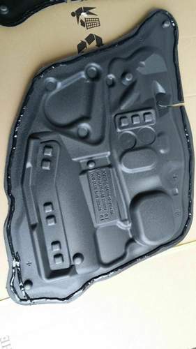

ich habe eine neue Schalliso verbaut, da die bestehende Iso beim Ausbau zerstört wurde. Erstaunlicherweise klebte das orginale Butyl noch hübsch ordentlich. Ärgerlich das die Leckage überhaupt erst entstanden ist.

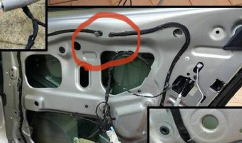

Warum wird oben der Schlitz (wo das Kabel durchgeführt wird) nicht mit abgedichtet? Eigentlich müsste man es doch rundherum komplett abdichten? Ansonsten kann doch dort wieder das Wasser eindringen oder habe ich einen Denkfehler?
Also quasi der Bereich im roten Kreis.. welcher dort ausgelassen ist (siehe Bild)
Dichtung
kurze Antwort:
das Regen- oder Waschanlagenwasser rinnt an der Außenseite der Scheibe ins Türinnere.
der von Dir markierte Bereich ist "innen".
Das Wasser sammelt sich im Bereich der "Sicke" der im Bild unten links eingeblendet ist.
Der Wassereintritt zumeist über den Türscheinwerfer ins Wageninnere.
Wenn das Wasser an der von Dir markierten Stelle steht, hast Du sicher keine trockenen Füße 😁

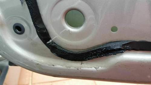

ich habe den Verlauf der Butylbandes so gelegt, das die "Sicke" nicht mehr vorhanden ist, siehe Bild Rückseite Schallisolierung anbei.
das weitere Bild zeigt die "Sicke", auch den Schmodder unterhalb...
seit fast 5 Jahren ist es dort "dicht".
noch besser, man legt die Butylschnur auch oberhalb des Durchbruches, dann sammelt sich da sicher nichts mehr.
Basis für eine langanhaltende Klebefuge ist und bleibt die Reinigung der Oberfläche vorweg. Da bitte sorgfältig vorbereiten 😉
Vermutlich... Dicht wird diese ärgerliche Kiste erst, so man es wie beschrieben macht 😉
Verbesserter Verlauf Butylschnur
Sicke Butylschnur Verlauf

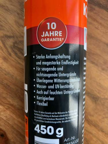

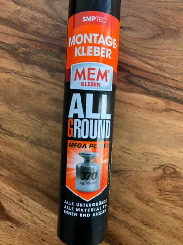

Ich habe es jetzt mal mit MEM Montagekleber versucht.. funktioniert auch sehr gut, da der Kleber eine eher feste Konsistenz hat. Hält angeblich auch unter Wasser und soll beständig sein.. ich bin gespannt 😁
Übrigens noch ein Hinweis:
Ihr solltet aufpassen, dass ihr den Stift vom Türschloss (welcher an der dünnen Metallstange hängt) nicht verbiegt. Wenn der Stift danach zu tief/schräg unter der Verkleidung sitzt, kann es passieren, dass dieser blockiert oder hängen bleibt.

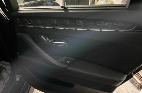

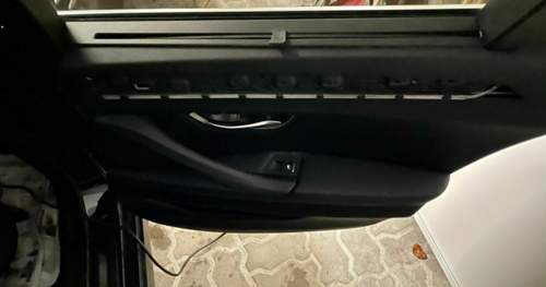

Mich hat es auch erwischt, wie ihr sehen könnt hinten rechts.
Man findet im Internet alles zu dem Thema, aber wie bekomme ich das Sonnenrollo ab?
Rheingold sagt dazu leider auch nichts, außer das es demontiert werden muss.
Wer kann und mag mir helfen?
Danke vorab einen schönen Abend.
Gruß aus Itzehoe
die Suchfunktion hilft enorm:
https://www.motor-talk.de/.../...rkleidungen-abbauen-t5408726.html?...

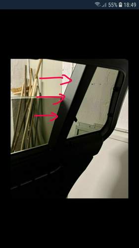

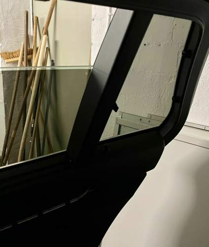

Hab's nochmal editiert, hab die Richtung vertauscht. Anbei der korrekte Text:
Du musst von der B Säule kommend an der mit den Pfeilen markierten Stellen (siehe Foto) mit einem Plastikkeil unter die Plastikabdeckung drunter und abhebeln. Geht beim ersten mal sehr schwer, kannst aber nix kaputt machen. Wenn es einen Spalt "offen" ist, dann sieht schon in welche Richtung du ziehen musst.
