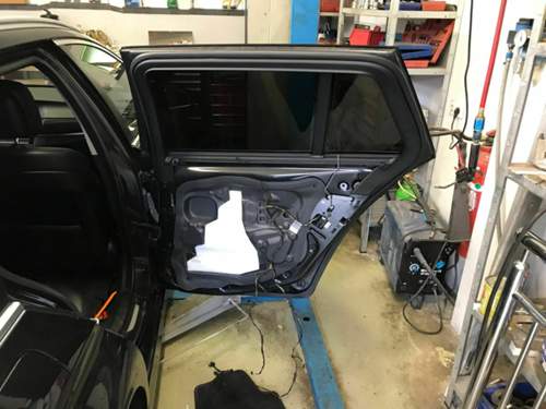

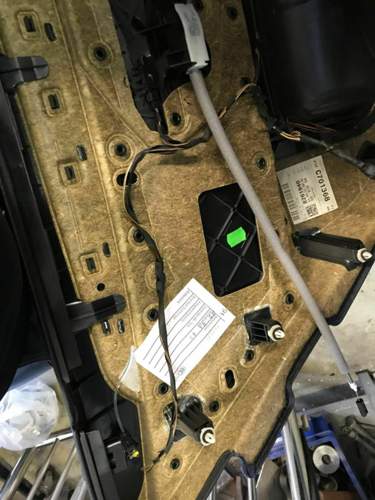

Anleitung zur Behebung von Leckagen der Türen:
hier anhand F11 hi re
Teilenummern:
Schallisolierung Tür hinten links Teile: 51487254127
Schallisolierung Tür hinten rechts Teile: 51487254128
Schallisolierung Tür vorne links Teile: 51487254125
Schallisolierung Tür vorne rechts Teile: 51487254126
es gibt Butylschnur mit Faden ==> rund
und ohne ==> flach
gibt es beim 🙂, man benötigt ca. 4 meter
ich habe eine neue Schalliso verbaut, da die bestehende Iso beim Ausbau zerstört wurde. Erstaunlicherweise klebte das orginale Butyl noch hübsch ordentlich. Ärgerlich das die Leckage überhaupt erst entstanden ist.
Bei Fragen ;-); Dank auch an sp4n!

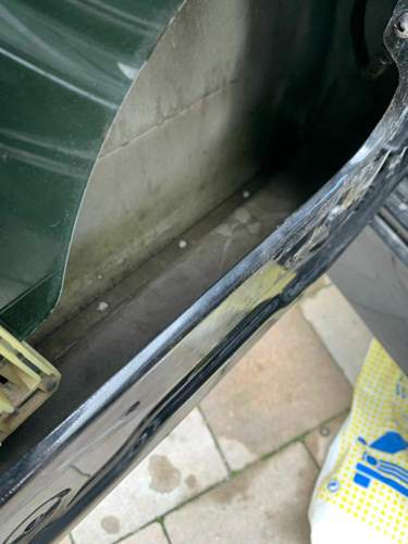

Ich musste leider noch 30 Euro für ein reparaturkit für die griffschale ausgeben, weil beim Ausbau der Clip abgebrochen ist. Ansonsten kann man sich das Geld für die neue Schallisolierung sparen, richtig.
Hmmm....ich hoffe nach wie vor auf einen Kleber der Risse in der Isolierung kleben kann. Scheinbar wurde bei meiner mal was geflickt und dabei nicht aufgepasst. Mir geht immer wieder einen kleinen Riss auf, Epoxy oder Scheibenkleber hält nicht, Butyl zieht der Riss auf.
Das ist sehr ärgerlich, da die Folie ansonsten mit dem Butyl von Sikaflex bombig verklebt ist.
Ich habe nach der Smartrepair links und rechts wieder Wasseraustritt auf der linken Seite. Wenn es Sommer ist, schaue ich nach, was ich falschvgemacht habe vor 2 Jahren. Evtl. Falsches Butyl.
Butyl klebt wie die Pest...
fettfreie Klebefuge und ein Teppichroller zum andrücken...
VG kanne
So, heute habe ich das Prozedere auch durch (hinten links): Anfang der Woche Inkontinenz bemerkt, heute neu abgedichtet - inkl. dem "Backup" auf der unteren "Sicke". Dank der Anleitung von @kanne66 ohne Probleme - obere Zierleiste muss an den hinteren Türen nicht demontiert werden. Isolierung blieb durch etwas Geduld auch heil.

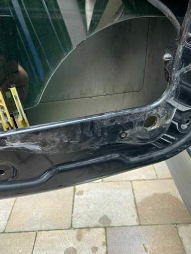

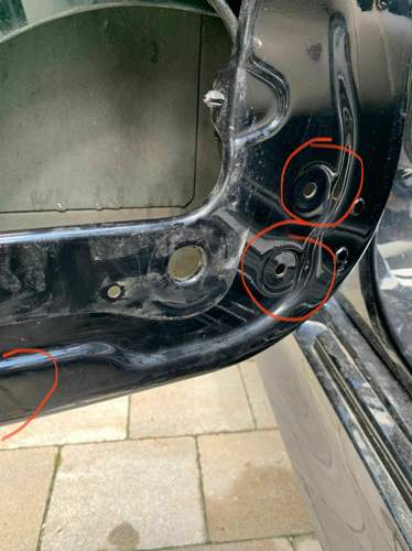

Hallo, habe mich auch dran gemacht…. Schockierend, wie ich finde. Konnte alles mit der Hand Lösen (wo es nicht ohnehin gelöst war)….. schöner Biotop…..
Eine Frage habe ich dennoch: wenn ich die Schalisolierung wieder gescheit drauf habe, läuft das Wasser dann nicht u.U. durch den rot markierte offene Löcher rein? Und wo ist der normaler Ablauf? Unten ist ein Stopfen, diese ist aber zu…..
Vlt kann mir jemand aufklären! Danke!!
An den Markierungen ist die Türverkleidung befestigt, wenn ich nicht irre. Die Klipse haben auch noch einen kleinen Gummi-/Dichtring. Da sollte also nix reinlaufen.
Der Ablauf ist unten vorn und hinten an den Türen - siehst du auch - wenn es regnet - beim Türföffnen.
Super, jetzt bin ich dabei, verstanden, danke!! Morgen Türverkleidung anbringen und fertisch…. 🙂
