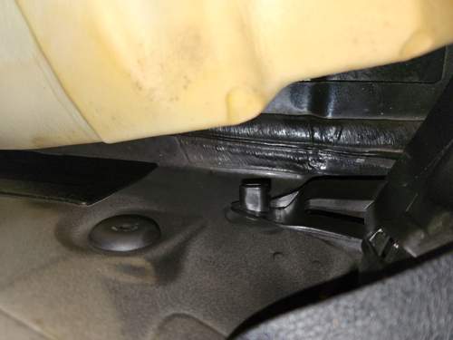

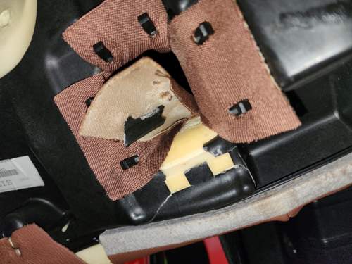

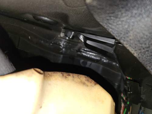

Habe heute mal versucht den Teppich etwas anzuheben bzw habe mein bestes gegeben, zwei linke Hände wenn es um Autos geht wieso auch immer aber umso besser bei feinarbeiten wie Handys, Notebooks usw. erstmal beim Ausbau der Rückbank hat sich dieser Anschnaller so komisch verkeilt das ich 15min. gebraucht habe um es irgendwie abzubekommen dabei ist mir das Plastikstück abgebrochen von der Sitzbank, hoffe ist nicht so wichtig Foto ist dabei.
Habe leider nicht geschafft die Seitenteile wo der Teppich geklemmt ist abzubekommen hatte gehoft die sind einfach nur eingeklippst oder so, naja irgendwie habe ich den Teppich aber etwas anheben können auf beiden Seiten um drunter zu schauen. Der Teppich ist ansich noch etwas feucht so wie wenn jemand etwas Wasser verschüttet hat sage ich mal, aber es ist anscheinend keine Pfütze oder so drunter gewesen.

Gebrochen-beim-ausbau
Rechts-hinten
Links-hinten
+2
