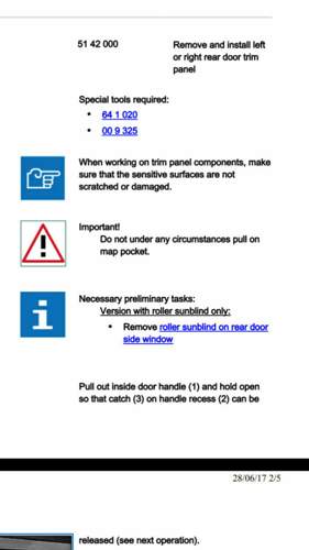

Hab glaube die Problemstelle - wie vermutet - gefunden. Das sonnenschutzrollo muss vorher demontiert werden! Siehe Screenshot von newtis.info von der englischen version.
Werde ich morgen probieren. Vielleicht hatte jemand schon gleiches Problem und kann berichten?

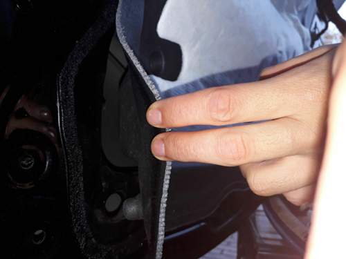

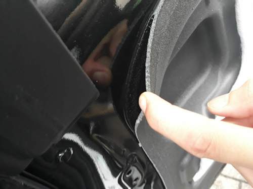

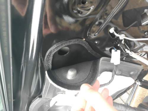

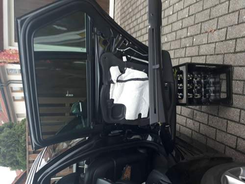

Bin heute die Tür wieder angegangen. Verkleidung ging nach Demontage des sonnenrollos problemlos ab. Butyl an mehreren Stellen lose (s. Fotos).

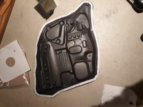

Allerdings ist das entfernen der alten butylschnur ja eine Katastrophe. Kann mir keiner erzählen, dass die ganze Arbeit in 30 min zu erledigen ist. Ich hab ne Stunde gebraucht um mit cuttermesser und terpentine die Tür davon frei zu bekommen. Jetzt sitze ich vor der schallisolierung und verzweifle. Wie soll man die von der alten Schnur Rückstandsfrei entfernen?
Sind die teilenummern für eine neue Isolierung in eingagspost noch aktuell? Die 50 Euro sind glaube gut investiert.

"rückstandfrei", nimm einen BW-Lappen und tränke den ordentlich mit dem T-Ersatz, mit ein wenig Liebe löst sich das Butyl auf... danach mit Haushaltsreiniger... fettfrei...
die +50,-€ für die Schalliso spart man sich, so man mit einem cutter-messer, nahe an der Türe trennt...
Bin jetzt wohl auch dran. F11 12/2014 hinten links.
@Hotpown -> ich scheitere bereist an dem kleinen Rollo - könntest du mir ein Bild schicken an welcher Stelle und mit welchem Werkzeug du das kleine Rollo abbekommen hast? Habe heute versucht seitlich von Außen nach Innen - es bewegt sich überhaupt nicht.
https://www.newtis.info/.../CMVmM2zV
Wahrscheinlich muss man da an einer bestimmten Stelle drücken und ziehen... bloß wo?

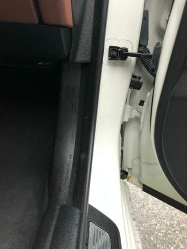

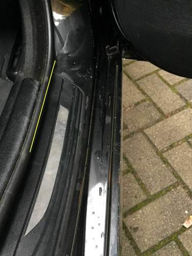

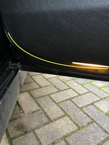

Heute entdeckte ich an der hinteren rechten Tür auch Wasser im Einstiegsbereich und zwischen Tür und Türverkleidung. Nachdem ich das Prozedere an der linken Tür schon durch habe, weiß ich ja was mir blüht 😉.
Nur habe ich jetzt nochmal eine grundsätzliche Frage. Wie schon auf der linken Seite beschränkt sich der Wassereintritt "nur" auf den Einstiegsbereich, der Fußraum ist, bzw. war jeweils immer trocken.
Bei genauerer Betrachtung der Konstruktion erschließt es sich mir auch überhaupt nicht, wie das Wasser in den Fußraum gelangen soll?!
Denn, wie auf Bildern gelb markiert, schließt doch die innere Türdichtung mit der Türverkleidung ab, das Wasser aus der undichten Schalls läuft aber hinter der Türverkleidung ab. Somit kann das Wasser imho gar nicht in den Innenraum gelangen?!?
Innere Türdichtung
Türverkleidung
