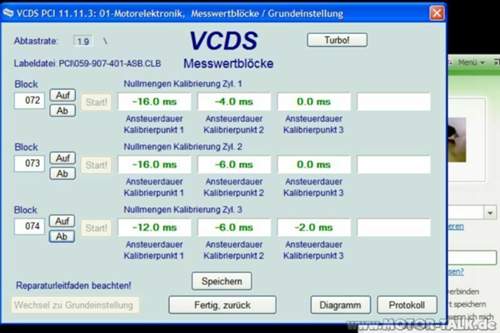

Tag zusammen,
muss mich mal hier einklinken,
hab meine Injektoren ende August bei Bosch tauschen lassen(instandgesetzte),
hab heute mal die Werte über VCDS auslesen lassen.
Alle im minus aber noch in der Toleranz.Die Zylinder 1-3 1.Stelle -12ms 2.Stelle -8ms
Zylinder 3-6 1.Stelle -24ms 2.Stelle -10ms
Wie kann das sein das die schon wieder ins minus rutschen?Werden die sich noch verändern
ob positiv oder negativ?Ich kenn welche da sind die Werte über Jahre stabil ohne grosse
Schwankungen,oder muss man die Fehlersuche von neu ansetzen und woanders suchen??
Sprich Druckregelventil,Hochdruckpumpe oder vielleicht Steuergerät???
Danke für die Hilfe im vorraus.
MFG
Das ist schon sehr merkwürdig das die Werte schon wieder so schlecht sind.
Wurden sie auch richtig im Steuergerät Angepasst?
Habe mal mit Werten die ich so auf die schnelle gefunden habe eine Tabelle gemacht wo man die Veränderungen der Wert vergleichen kann.
Zeitraum war ungefähr 2 Jahre und ca. 50 TKM.
@ Pantera30
Ist schon seltsam, dass nach einem Tausch sich die Werte so schnell verändern.

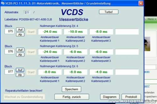

Gleiches Problem wie bei meinem 3.0 TDI auch. Hab nun am 7. einen Termin, bei dem sich der Serviceleiter eines größeren Audi Händlers das Auto selbst genauer ansehen will. Er geht davon aus, dass es KEIN Injektoren Problem ist !
Hi.
hier sind mal die werte damit ihr mal schauen könnt.
Img-20121027-wa0001
2. BILD hat er nicht hochgeladen.nochmal neu
Img-20121027-wa0000
am 28. Oktober 2012 um 9:02
Ich hab das gleiche Problem, nach dem Tausch und etwa 4,5tkm später waren alle außerhalb Toleranz, es wurde alles richtig kodiert ! Und so wie aussieht gibt es mehrere Leute die sowas haben,
Ich denke mal entweder liegt es Am Steuergerät oder am Druckregelventil, wenn nicht dann hab ich keine Ahnung, aufjedenfall können im Normalfall die Inis nicht so schnell kaputt sein, außer das Vllt CR feine Späne erzeugt und somit zu extrem schnellen Injektorenverschleiß führt ?

Also ich hab Injektoren mit "AX" erhalten. Getauscht wurden Sie bei einem Audi Händler. Angelernt wurden die Injektoren auch. Und jetzt nach 6.000 km sind bereits 3 außterhalb der Toleranzen.
Glaube so langsam auch dass es evt. am Druckregelventil oder dem Steuergerät liegt !
Wie sieht es den mit dem Ölstand aus ? - Steigt der Ölstand bei den Fahrzeugen bei welchen nach kürzester Zeit die Injektoren wieder außerhalb der Toleranz liegen ?
AX sind auch noch die alten Injektoren, also nicht die mit der besseren Beschichtung.

Wenn man neue bzw. Überholte bekommen hat, auch wenn keine AH oder BD sind, dürfen die genauso nach so einer kürzester zeit nicht hinüber sein !
Übrigens bei mir sind die werte auch im Minus mit neuen BDs aber der Ölstand bleibt
@senti
es sind auch bei mir die mit endung AX eingebaut und zwar
vom Bosch Diesel Center anscheinend baut auch audi ax ein sind
auch instandgesetzte.Ja mit papieren und rechnung sowie
1jahr garantie auf teile und arbeit.instandgesetzte d.h.
das gehäuse ist alt das innen komplett neu laut aussage vom
boschtypen.so langsam geht mir der wagen aufn piss.
so ein dreck was da produziert worden ist.
ölstand kontrolle bis jetzt ok soweit man mit dem scheißstab
messen kann.(selbst ford kriegt das besser hin).
werd nochmal in 2 monaten injektoren auslesen lassen
und dann reklamieren wenn die werte schlechter werden sollten.
ausser erstmal beobachten bleibt einem nichts übrig,blind
drauf los reparieren und tauschen bringt ja auch nix.
mfg
