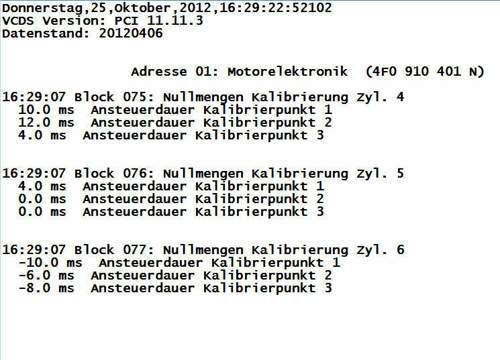

Habe mal gerade wieder meine Injektoren ausgelesen.
Sieht alles gut aus.
Typ AB mit 195800 Km.
Motor BMK
Inj-1-3-195000
Inj-4-6-195000
Ja sieht gut aus
Bis auf den 6-ten Injektor sehen die Werte wirklich gut aus....deshalb würde ich
den letzten Injektor auf Beobachtung setzten, denn im 2 Kalibrierdruck ist er schon
auf -6 und ab -15ms neigt er dem Ende ....

Zylinder 4 ist dafür sehr weit im Plus.... das finde ich auffällig das 4 nach oben und 6 nach unten gehen und die anderen so gut aussehen !
das MUSS nicht an den Injektoren liegen.... es kann auch ein Fehler im Steuergerät vorliegen !

Ob es falsche Werte gibt oder die "falschen" Werte die es bekommt richtig verarbeitet wäre raus zu finden.... Normal sind so abweichende Werte jedenfalls nicht, sehe ich hier zum erstem mal....
Jemand anderer Meinung ??
Der Tipp mit dem Steuergerät, grübel.
Hab meine Injektoren getauscht, und nach 3 Wochen sind wieder alle im Minus. Aber eben Alle !
