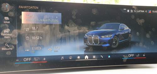

Ich bin heute XXL-Langstrecke gefahren. 1184 km in knapp 11 Std und zzgl. ca. 1:45 Std Ladepausen bei 18,7 kWh/100km.
Die Strecke ging von N-Deutschland über NLD, BEL nach Frankreich.
Insgesamt waren es 5 Ladestopps, wobei ich nicht zeitoptimiert sondern "preisoptimiert" geladen habe.
Fazit: Langstrecke im i4 ist problemlos sowie sehr komfortabel und angenehm.
20240520
Heute 570 KM durchschnittlicher Verbrauch 23,6 kw/100 KM 3-4 KW niedriger als bei Hinfahrt.
Durchschnitts-Geschwindigkeit 95 Km/h
Fahrradträger mit zwei E Bikes auf der AHK des i4
Gestartet mit 98%
Zweimal bei Aral Pulse geladen 19-80% 52 KW in 27 Minuten und 25-56 % 24 KW in 9 Minuten beides 300 KW Säulen in Gyhum edit A1 und Ladbergen A1 beides Autohöfe
@CUXZ4 schrieb am 20. Mai 2024 um 17:46:49 Uhr:
klasse Erfahrungsbericht!
Das Foto erinnert mich daran, dass ich ein neues Brillenputztuch in meinen i4 legen wollte... :-D
