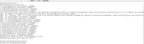

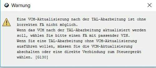

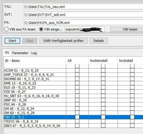

Servus,
ich habe heute versucht ein update nach Olis Anleitung zu machen, natürlich mit passendem Ctek Ladegerät. Scheinbar mache ich trotzdem irgendwas falsch. Nachdem klick auf Start erscheint nur eine Fehlermeldung. Außerdem sind meiner Meinung nach zu wenig Steuergeräte in der Liste. Hat jemand eine Idee wo der Fehler ist?
Esysfehler
Esysstg
Hallo!
Ein Klick auf Lesen FA reicht. Die VIN ist nicht extra einzugeben. Der Haken verbleibt bei VIN aus FA lesen.
BTW, setzt noch den Haken bei Events im Reiter Logs, dann sieht man genauer was passiert.
CU Oliver

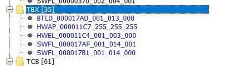

Danke Oli. Hat soweit geklappt. Alle Steuergeräte bis auf zwei wurden geupdatet. Den aufgetretenenTransportmodus habe ich mit ISTA+ gelöscht, sowie die Airbagverriegelung. Die verbliiebenen Steuergeräte sind der Touch Idrive Controller und das TBX (JPN Version). Beide habe ich nachträglich eingebaut. Diieses wiürde ich ebenfallls flashen wollen, damit die Schriftzeichenerkennung klappt. Hat einer eine Idee wie das klappen könnte. Beim TBX ist übrigens nur hwdeinstall auswählbar.
Esysfehler
Tbxauswahl
Tbxistsoll
Hallo!
Für diese ECUs darfst Du die Tal selber schreiben. Oder ändere Deinen FA auf ein ZK 0713 oder neuer und berechne neu.
CU Oliver
