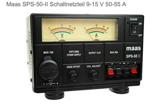

Ich benutze beim Flashen
Das Maas SPS 50 funktioniert zuverlässig.
Kostet auch nur um die 150€.
Ausgangsspannung: wahlweise regelbar 9-15V DC oder 13,8 V DC Festspannung
Ausgangsstrom: 50 A konstant.
Hatte beim Codierlehrgang in München auch Oliver gefragt bevor ich es gekauft hatte.
Das sind keine Ladegeräte sondern Netzteile für Funk von mir aus wie im Link kosten die 150-300€
Wenn man wie die Werkstatt einen guten Allrounder haben möchte dann muss man deutlich tiefer in die Tasche greifen.
Niko
Hallo!
Die Maas Geräte sind schon gut. Ein CTEK oder Deutronic ist vielseitiger, also besser für eine Werkstatt geeignet, für unsere Zwecke hier reicht ein Maas mit 40-50A aus. Damit liegt man kostentechnisch nicht sonderlich hoch.
