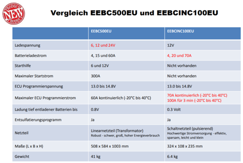

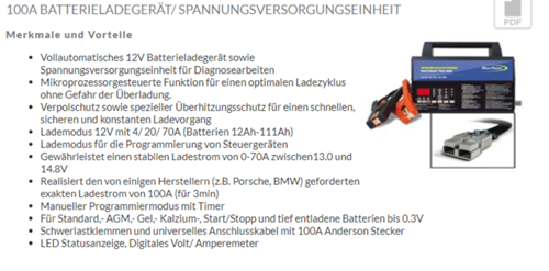

Hi. Hätte ein kurze Frage zu einem Lader.
https://www.snapon.de/eebcinc100eu.html
Was haltet ihr von dem?
Laut Spezifikation sollte der ja definitiv für ISTA+ und E-Sys mit Parallel Programming geeignet sein.
2018-08-27-16-36-33-marketing
2018-08-27-16-35-47-snap-on-tools-deutschland-new-tools-aktuelle-produktvorstellungen-innovatio
Sieht gut aus. Wird aber nicht billig sein oder?
Hallo!
Von den Werten her schaut das gut aus.
CU Oliver
Habe einen Preis von knapp 1.000 Euro gesehen. Ist aber für mich nicht relevant. Eine Werkstatt, die mir ab und zu Kundschaft bringt, hat das Gerät und ich könnte es mir umsonst ausleihen.
Für kleinere BMWs mit wenig Steuergeräten langt eigentlich mein CTEK25 aber z.B. ab 5er aufwärts, würde ich gerne auf Nummer sicher gehen. Alternativ könnte ich zur Not (mit CTEK) bei E-Sys Parallel Programming ausschalten, dauert aber dann um einiges länger.
Danke für euere Antworten
