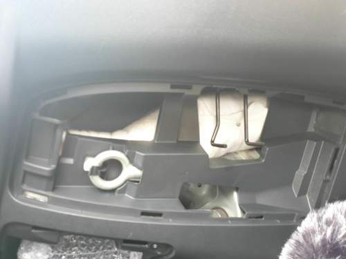

Wie nehme ich das Wagenheber raus ? 🙁((
Muss mich korrigieren das auto hat gar kein wagen hebber. Sondern Pannen Hilfe set. Dachte das dahinter wäre wagenhebber.

@anelski
Serienmäßig ist der Jazz mit Wagenheber ausgestattet. Den hat man Dir vorenthalten.

Dem muss ich widersprechen - meine beiden Jazz ( 11/2014 + 06/2015 ) hatte bzw. hat serienmässig keinen Wagenheber!
Okay, sorry. Ich spreche hier natürlich vom Hybrid.
Und da ist er meines Wissens nach Serie.
