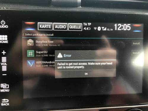

Wenn ich superSU installieren will (2.8.2) kommt diese Meldung. Siehe Foto. Was soll ich da machen?
Hast du BusyBox vorher installiert? Ich musst damals erst SuperSU und im Anschluss BusyBox installieren.
Lies dir hierzu mal diesen Blog Beitrag durch, hat bei mir funktioniert:
https://www.crvownersclub.com/threads/sound-upgrade-replace-eq-with-viper4android.197753/
Nach der SuperSU Installation unbedingt Headunit neustarten, damit SuperSU auch mit den entsprechenden Rechten versehen wird.
Nö, superSU zuerst. Dann busy. Neustart aber erst nach Installation von beiden!
Das Problem ist, dass die Meldung schon bei Installation von superSU gekommen ist.
So, Problem gelöst. Hab jetzt alles inklusive Viper4Android drauf. Man muss eine alte Version von SuperSU nehmen! 2.82 läuft NICHT am HU vom TypeR! Ihr müsst Version 2.80 nehmen. Dann funktioniert alles einwandfrei.
