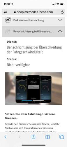

mal ne echt doofe Frage..... hast Du in der Mercedes Me App den Geschwindigkeitswächter zufällig an?
@gtiPfeiffer schrieb am 8. Mai 2020 um 11:24:47 Uhr:
@Kempl
Hi noch nie davon gehört. Wo kann man das finden?
Falls du das im Anhang meinst, das gibts bei mir nicht :D
.jpg
Der Geschwindigkeitswächter regelt aber auch keine Geschwindigkeit sondern gibt lediglich eine Benachrichtigung bei überschreiten einer voreingestellten Geschwindigkeit.
ja das meinte ich..... naja wenn du es nicht hast sollte auch kein Limit da sein.
