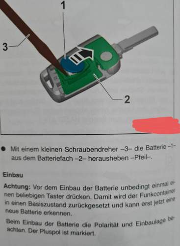

Diese Schritte habe ich auch nicht gemacht und meine FB-Batterie hält seit 1 1/2 Jahre mit Keyless. Glaube da ist viel Aberglaube im Umlauf. Änhlich wie beim DSG-Reset, die einen schwören drauf, für andere völlig nutzlos und ohne Funktion.
Siehe Foto. Und Dsg Lernwerte lassen sich mit vcds ganz einfach resetten.
Schluessel

oder man wartet eine weile vor der Batterieeinbau
Auf was warten und wie lange? Bis der ganz leer ist und neu angelernt werden muss?
@jrda
in der Regel 2-5 Minuten
