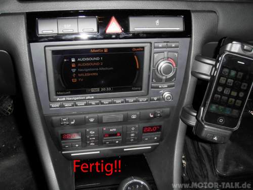

RNSE 2010 vom A3 mit Audi Music Interface

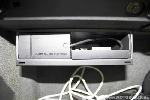

Das RNSE erhielt eine nagelneue Blende für meinen A6, das AMI kam mit der originalen Halterung ins Handschuhfach in einen DIN Schacht (den ich hinten noch sauber verkleiden muss)

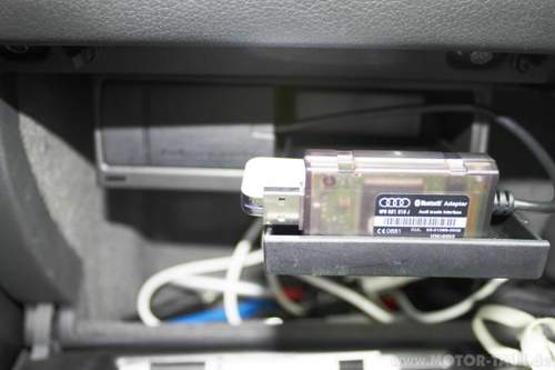

Am AMI hab ich:
USB Kabel fürn USB Stick oder Festplatte
Audi BT Dongle damit ich Musik via A2DP vom IPhone hören kann
IPod Kabel brauch ich eigentlich nicht weil ich keinen IPod hab und die Lösung BT gut genug funktioniert

Hier die versprochenen Fotos....
Das 2010er RNSE eingebaut
AMI im Handschuhfach, mit BT Dongle
Das weiße Kabel ist das CHINCH IPhone
Schick schick, aber gab es keine schwarze Naviblende?
Was kann dieses RNS-E was das alte vom A6 nicht konnte?

Das ist eine niegelnagelneue A6 Blende, kommt durch den Blitz etwas heller als sie wirklich ist bzw spiegelt sie durch den Blitz...
Warum ichs getauscht hab:
SDHC KArten bis 32 GB pro Fut
mehr als 400 Titel pro Karte (endlich)
blitzschneller Start, dadurch hab ich beim Ausparken SOFORT das Bild der RF Kamera da...
Das AMI spielt alle Funktionen die ich haben will,
3D Grafik beim Navigieren (zwar nicht so toll wie beim MMI 3G im A8 aber es geht)
schnellere Routenberechnung mit mehreren Ausweichrouten...
bessere Grafikauflösung...
