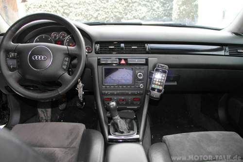

Sodale, die RF Kamera ist jetzt auch "online"...
Die Anbindung iPhone an RNS-E kann was alles?
Original geschrieben von sluggygmx
Video gucken, klappt auch mit dem IPod....
das Fahrzeug ist wirklich sehr schön, Respekt! Da ich selbst in meinem A6 4B auch das RNS-E nachgerüstet habe und ein iPhone besitze, würde mich interessieren, wie die genaue Bezeichnung des entsprechenden Interfaces ist! Auch die Konsole würde mich interessieren. Bei carlights finde ich keine Rückfahrkamera speziell für den A6 4B, sondern nur für neuere Modelle - welche hast Du da genommen? Und klappt es inzwischen mit dem Interface inkl. Rückwärtsgang? Auch hier würde mich die Bezeichnung interessieren, habe es im Beitrag auf Anhieb nicht gefunden :-)
Vielen Dank für Deine Hilfe,
Gruß Hannibal
Hi Hannibal!
Interface ist ein normales aus Ebay mit 2x Video/Audio in, RF In usw...
Die Einspeisung vom IPhone erfolgt mit einem CHINCH Adapter von BELKIN, gibt´s bei Media Markt.
RF KAmera ist eine "günstige" mit LED in der Kennzeichenleuchte vom A3/A4 aus der Bucht! ;-)
Die passt fast zu 100%. Abgedichtet hab ichs sowieso mit Silikon...
NUr der RW Gang macht noch Zicken: Wenn ich während der Fahrt TV gucke und bremse, schaltet es noch immer um auf RF, so für ca ca 5-10sekunden.. Naja, dann seh ich wenigstens wer mir drauffährt! 😁
erstmal besten Dank für das rasche Feedback! Da die Auswahl bei ebay doch recht groß ist, kannst Du mir evtl. ein paar Links bzw. Artikelnummern zum Interface und zur Kamera raussuchen? Wie erfolgt die Umschaltung auf die Rückfahrkamera? Wenn ich Dich richtig verstehe, hängen TV-Tuner (vermutlich DVB-T?), Rückfahrkamera und IPhone alle am gleichen Interface - soweit korrekt?
Viele Grüße,
Hannibal
also wie du richtig erkannt hast, hängt alles an einem Interface. Das hat die entsprechende Anzahl an Eingängen.
Es ist eins mit Steuerung der Geräte von Conexx.de hat so 220,- gekostet mit Kabelsatz fürs RNSE.Die Umschaltung erfolgt entweder über CAN oder über den RFSL PIN (Pin2) am RNSE

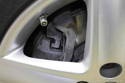

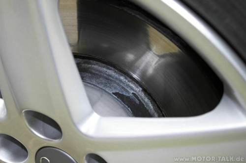

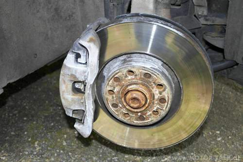

mal wieder ein Update...
Mich stört gewaltig dass die Bremsen immer so häßlich rostig sind...
Da die aber damals beim Kauf neu gemacht wurden und jetzt doch schon wieder 65000km runter haben, hab ich sie etwas schöner gemacht..
Rad runter, mit Drahtbürste (grob/fein) alles saubergemacht und mit Bremsenreiniger und Druckluft gereinigt.
Alles sauber abgeklebt mit Malerkrepp
Die Schraubenlöcher wurden mit Lappen verschlossen damit nix in die Gewindegänge kommt.
Jetzt mit dem speziellen "Schweißlack" lackiert und trocknen lassen.
Während des Trocknens die Gewinde mit Kupferpaste geschmiert, dann backen die Schrauben nicht fest.
Rad wieder drauf und so sieht es jetzt aus. Sind aber noch die Wintersocken in 17 Zoll S-Line, zu meinen Titangrauen Sommerreifen in 18" passt das noch besser. In original ist alles einen Tick dünkler, also keine Felgensilber!
Vorher 1
Vorher 2
Bremse rostig
