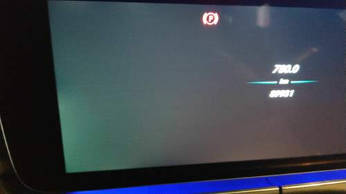

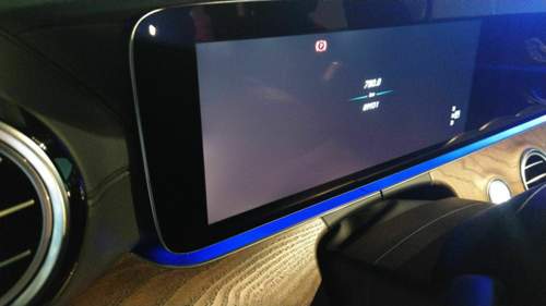

Hallo an alle,
heute habe ich durch Zufall bei Dämmerung beim öffnen der Tür helle Flecken am Widescreen Display entdeckt.
Ich habe mal drei Bilder angehangen, welche die Problematik wohl gut beschreiben. Die Kamera hellt das ganze zwar ordentlich auf, aber die Flecken sind definitiv da und jetzt fallen sie natürlich noch mehr ins Auge.
Bis dato ist dies mir nicht so aufgefallen, da beim geladenen Display das ganze nicht so sehr auffällt.
Wie sind eure Erfahrungen mit diesbezüglich?
Klarer Garantiefall?
Danke euch und einen schönen Abend

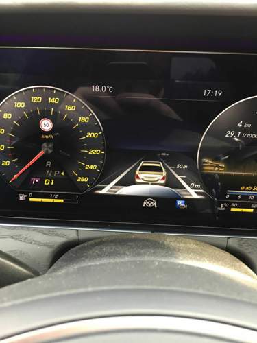

weil hardware ist doch bei 08.16 und 09.16 gleich oder nicht
und bei der Assistenten Anzeige hatte ich vorher eine E-Klasse als vorausfahrendes Auto, jetzt habe ich eine S-Klasse, ist das bei Euch auch so oder habe ich das WS von einer S-Klasse bekommen 😕
habe mal die Bilder zur Verdeutlichung angehängt
Assistenten
Assistenten

@g-aks38 schrieb am 24. Mai 2019 um 22:33:45 Uhr:
Habt die S-Klasse jetzt auch oder bin ich der einzige?
Habe das gleiche Problem. Daher den Wagen gestern bei Mercedes abgegeben. Gerader der Anruf Mann hätte das mit einem Softwarepaket behoben. Wenn ich hier im Forum lese dann gehe ich davon aus das die in der Niederlassung keine Ahnung haben oder nicht richtig Bescheid wissen. Der Fehler ist doch bekannt? Kann mir einer da weiter helfen ?
Habe Freitag mein Widescreen bemängelt als ich den Wagen wegen einem anderen Problem beim freundlichen abgeholt habe . Hat kurz drauf geguckt und direkt gesagt das ich ein neues bekomme.
Heute kam der Anruf das es nächste Woche geliefert wird , dauert ein paar Tage länger da es dann die neuste Version is . Er sprach direkt an das es wohl schon mehrere Versionen mit Fehlern gab und das auf jeden Fall kein Display aus dem alten bestand is .
Wenn ich es verbaut bekomme werde ich berichten
@Yusum schrieb am 4. Juni 2019 um 14:18:28 Uhr:
Keine Ahnung sicher nicht... eher ahnungslose Kunden verarschen wollen... aber dafür ist man über MT bestens informiert
Dran bleiben, beharrlich sein... oder andere MB Werkstatt aufsuchen... mit SW update kann man keine HW Defekte korrigieren 😕
Danke für die Info. Habe heute vom freundlichen einen anrufbekommen. Hatte um Rückruf gebeten. Stand jetzt werden die Displays ausgetauscht.

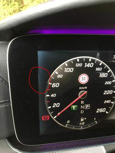

Hallo... Kann man an Hand meiner Bilder erkennen, ob ich ebenfalls betroffen bin? Wenn man hier jeden Tag mitliest, kontrolliert man schließlich jeden hier genannten Mangel ;-) Mein MB Meister wird sich sicherlich freuen, ich hatte ihn sogar mal selbst auf dieses forum verwiesen...
Imag2582
Imag2581
@ultrax schrieb am 26. Juni 2019 um 13:08:49 Uhr:
Ich denke, nein, du bist nicht betroffen. Am linken Rand ist bei den defekten Widescreens ein Versatz zu erkennen, siehe mein Bild im Anhang.
