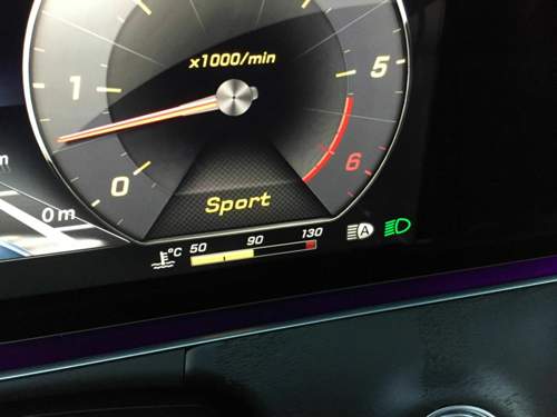

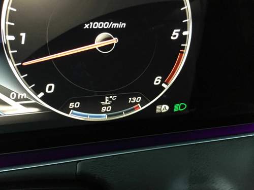

...hallo, bei mir war es lediglich die Kühlmittel - Temperaturanzeige
- Kühlmittel Anzeige steigt nicht an
- Verbrauch startet mit 99 Liter, was aber okay ist und kein Fehler
so hab meinen dicken jetzt abgeholt tatsächlich das 808er bekommen. Reifen Temperatur ist nämlich zu sehen und beim Comand Neues Layout etc.
So bei den zu der Kühlmittel Temperatur: die sehe ich bei Sportlich und Klassisch jedoch bei Progressiv ist nichts zu sehen.
Ist das der Fehler ? weil bei den anderen sehe ich es ja.
und habe gar kein G-Meter, habe im WS rechts nur 4 Auswahl Möglichkeiten aber kein G-Meter.
Mit COMAND hat das Display nichts zu tun. Die haben vermutlich gleichzeitig ein Update des Comand gemacht.
G-Meter hast du im Progressive rechts. Das sollte eigentlich da sein?
Kühlmittel Temperatur gibt es nicht mehr im Progressive. In den anderen beiden Designs wird es angezeigt, aber wichtig ist, dass die Temperatur auch steigt. Weil angezeigt wird es immer, nur es bleibt auf der Anzeige immer kalt.

ja gut also dann funktioniert die Kühlmittel Anzeige bei mir.
aber vom G-Meter keine spur, habe es in jedem design probiert ist nicht da
