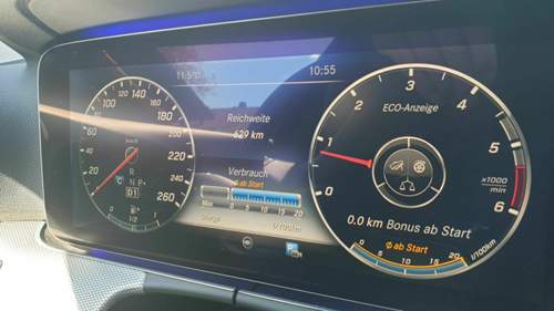

Hallo an alle,
heute habe ich durch Zufall bei Dämmerung beim öffnen der Tür helle Flecken am Widescreen Display entdeckt.
Ich habe mal drei Bilder angehangen, welche die Problematik wohl gut beschreiben. Die Kamera hellt das ganze zwar ordentlich auf, aber die Flecken sind definitiv da und jetzt fallen sie natürlich noch mehr ins Auge.
Bis dato ist dies mir nicht so aufgefallen, da beim geladenen Display das ganze nicht so sehr auffällt.
Wie sind eure Erfahrungen mit diesbezüglich?
Klarer Garantiefall?
Danke euch und einen schönen Abend

Gibt es hier übrigens einen Folgefall? Sprich, WSD getauscht, und nach einiger Zeit wieder das gleiche Problem?
Das sieht für mich auch normal aus bei dir ultrax. Dieser Schein kommt daher, weil die LEDs irgendwo sitzen müssen. Ein bisschen hast du das immer, nur bei den Tauschern war der Effekt viel extremer.

@ultrax schrieb am 26. Juni 2019 um 13:08:49 Uhr:
Hallo... Kann man an Hand meiner Bilder erkennen, ob ich ebenfalls betroffen bin? Wenn man hier jeden Tag mitliest, kontrolliert man schließlich jeden hier genannten Mangel ;-) Mein MB Meister wird sich sicherlich freuen, ich hatte ihn sogar mal selbst auf dieses forum verwiesen...
Die Lichthöfe sind hier aber schon deutlich zu erkennen. Ich würde es bemängeln und schauen ob das übernommen wird @ultrax

Also so richtig gesund sieht es für mich ehrlich gesagt auch nicht aus , is nicht soo krass wie bei manch anderen aber es wirkt schon sehr ungleichmäßig . Kann jetzt natürlich auf dem Foto anders rüber kommen als in echt aber nach „alles wie es sein soll“ sieht’s für mich nicht aus
Hat denn jemand das WSD auf Mb100 getauscht bekommen? Wagen ist aus 11/2016.
Also ich glaube MB100 zieht auch, aber es geht wie gesagt auch auf Kulanz, da sollte MB100 sowieso auf jeden Fall ziehen. 11/2016 ist natürlich jetzt schon etwas länger her als bei mir.
Ich hatte es nach 26 Monaten reklamiert und auf Kulanz bekommen und habe nicht mal MB100.
Mein Tausch erfolgte nach 2 3/4 Jahren, mit Anschlußgarantie MB100. Ob es nun die Garantie oder Kulanz war, vermag ich nicht zu sagen. Der Tausch war jedoch keine Frage und bedurfte keiner großen Diskussion.
Mein WSD wird nun nach über 2 Jahren nach Erstzulassung über MB 100 problemlos ohne Rückfragen oder Fotos extra. nächstes Monat getauscht. Habe nur leichten milchigen Streifen links.
