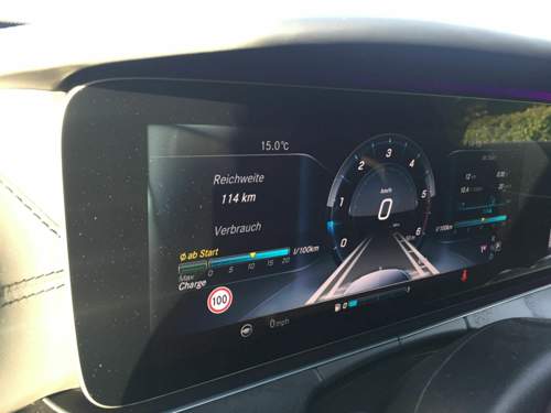

Hallo an alle,
heute habe ich durch Zufall bei Dämmerung beim öffnen der Tür helle Flecken am Widescreen Display entdeckt.
Ich habe mal drei Bilder angehangen, welche die Problematik wohl gut beschreiben. Die Kamera hellt das ganze zwar ordentlich auf, aber die Flecken sind definitiv da und jetzt fallen sie natürlich noch mehr ins Auge.
Bis dato ist dies mir nicht so aufgefallen, da beim geladenen Display das ganze nicht so sehr auffällt.
Wie sind eure Erfahrungen mit diesbezüglich?
Klarer Garantiefall?
Danke euch und einen schönen Abend

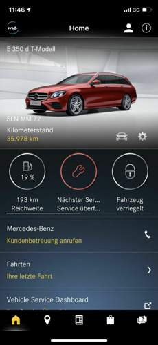

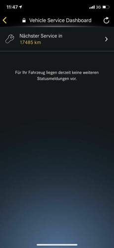

Seit dem Wechsel des Widescreen-Display fehlt die Anzeige der aktiven JS Garantie in der iOS app. Auch der Mobilo-Status ist nicht mehr zu sehen. Oder hat das keinen Zusammenhang und ist reiner Zufall?
Fehlt bei mir auch seit einiger Zeit. Wenn es nichts mit dem Austausch des WSD zu tun hat, bleibt wohl nur abzuwarten.
Könnte mal jemand einen Screenshot davon schicken?
Da habe ich zuvor nicht drauf geachtet.
Ich nutze jedoch ein Android Handy.
@mzeer schrieb am 20. Mai 2019 um 08:13:03 Uhr:
Hier Screenshots aus meiner App (iOS), siehe Anhänge.
Anzeige1
Anzeige2

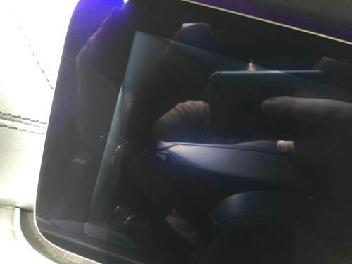

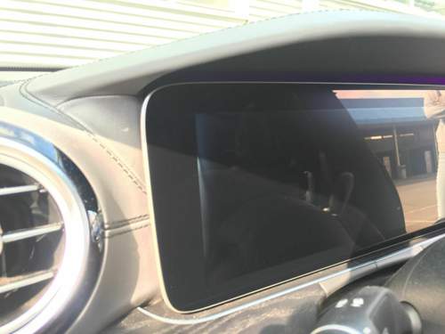

nachdem ich alles immer fleissig mitlese war ich jetzt auch mal dran. als ich Letztzens in der Niederlassung war habe ich das mit meinem WS angesprochen und die meinten die prüfen das mal ob es über die Garantie/Kulanz durchgeht. ein Tag später kam die Meldung NEIN wird nicht übernommen. der wagen ist von 09.2016, habe aber Junge Sterne Garantie bis 10.2020.
Meine frage jetzt: soll ich dem Kundenservice schreiben (wenn Ja hat einer vllt eine direkte Mail Adresse) oder wie sollte ich in dem Fall vorgehen, weil auf den Bildern erkennt man das schon deutlich, dass ich den Milchrand oben und links habe.

Eindeutiges Fehlerbild.
Ich kann dir nur wärmstens ans Herz legen weiter dran zu bleiben. Das ist ein bekanntes Problem, nicht nur hier im Forum.
Kurz zu meiner Story:
1) Anfrage bei meiner Werkstatt bezüglich Displaytausch nach 25 Monaten, also ca. 1 Monat aus der Garantie raus, keine JS Garantie oder Verlängerung vorhanden. Ich hatte auch diese milchigen Verfärbungen und dazu oben am Rand noch so kleine mini Punkte, wie bei einer unsauber aufgebrachten Displayfolie am Handy
2) Kulanzantrag wurde vom AUtohaus gestellt und von Daimler abgelehnt.
3) Anruf in Maastricht beim Customer Assistance Center (Die Services des CAC können Kunden über eine international kostenfreie Telefonnummer abrufen: 00800 1 777 7777 für die Marke Mercedes-Benz (Pkw und Nutzfahrzeuge))
Problem sachlich und ausführlich geschildert
4) 24h nach der Schilderung Anruf von meinem Autohaus. Kulanz wird gewährt, es gibt 100% Erstattung der Kosten.
Erklärung bei mir war:
Es wurde vom Autohaus im Kulanzantrag ein falscher Fehlercode übermittelt (es gibt feste Fehlercodes, die ausgewählt werden müssen), der Fehlercode besagte in Textform "Pixelfehler, Streifen auf dem Display", nach Rücksprache mit Maastricht wurde der Fehlercode korrigiert als "Display milchig" und neu übermittelt.
Anschließend war die Kulanzanfrage positiv durch und alles ging recht schnell vonstatten.
Also entweder noch einmal mit dem Autohaus sprechen und fragen, welcher Fehlercode im Kulanzantrag übermittelt wurde (gab es überhaupt einen Kulanzantrag?), oder direkt mit Maastricht telefonieren.
Ich hatte eine extrem nette und kompetente Dame am Telefon. Viele berichten, dass der Kundenservice extrem kundenfreundlich ist, es gab aber auch schon Berichte, dass es nicht so erfreulichen Kontakt gab. Aber ich denke überwiegend sind die Mitarbeiter dort gut geschult. Aber nichtsdestotrotz bin ich der Meinung, dass es bei dir auch am Fehlercode liegt.
Da du sogar noch JS Garantie hast, ist der kostenfreie Displaytausch bei dir gar keine Frage.
