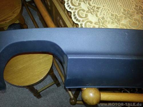

Original geschrieben von THE SPECIALIST
kann mir jemand die Teilenummer für den Seriendiffusor MJ2010 Doppelendrohr sagen? Der sieht nochmal viel stimmiger durch die Abrisskante aus als der runde vom MJ09.
Du meinst den unten aus dem Anhang nehme ich an. Eigentlich war das Teil nur eine Woche an meinem dran, aber durch das lagern ist wie auf den Bild zu sehen schon nen Kratzer drin.
Die Teilenummer ist: 8P0 807 521 P
für die kleine Abdeckung der Schleppöse 8P0 807 441 C
