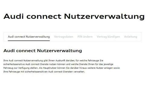

Ich hatte nun auch das Problem, dass ich seit über einer Woche nicht auf mein Auto zugreifen kann.
Ich habe dann mal im MMi geschaut und habe gesehen, dass der Hauptbenutzer weg war und aber auch keine Möglichkeit mehr da war hier wieder einen Hauptbenutzer anzulegen.
Also das mit den 2 Sicherungen gemacht. Dann war der menüpunkt wider im MMi verfügbar.
Nur das Anmelden mit meinen bisherigen Daten Benutzername (Email von MyAudi de) und den Rubbelcode ging nicht mehr.

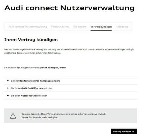

Irgendwo hatte ich mal gelesen, dass einer dann den Hauptnutzer in MyAudi zurückgesetzt hatte und dann wieder neu angelegt.
Ich habe auch das Fahrzeug gelöscht und mit der VIN und neu angelegt.
Nur jetzt kann ich bei MyAudi keinen Benutzer mehr Anlegen. Es fehlt dazu die Abfrage einen neuen Hauptbenutzer anzulegen.
Siehe beigefügtes Bild.
Was kann ich jetzt noch machen. Das nervt mittlerweile.
Thomas
Edit:
Ich habe natürlich das Notrufpaket.
Soll ich bei My Audi auch noch den Vertrag kündigen. Würde dann der Punkt Hauptbenutzer anlegen dort wieder erscheinen?
