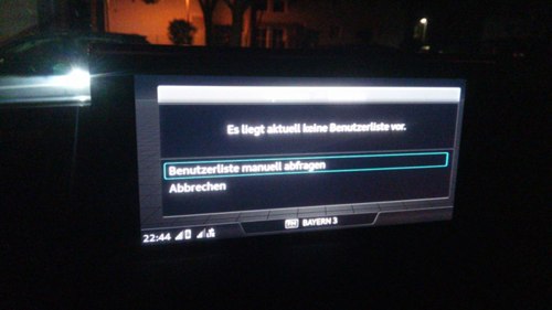

...nachdem ich nun alle Verbindungen im MMI eingerichtet habe - sprich ich verbinde mein
Smartphone als Hotspot, habe die MMI Connect App, welche Verbunden ist, eingerichtet also alles mit dem Auto verbunden, will ich nun gemäss Anleitung, im MMI des Audi, den Hauptnutzer festlegen.
Ich finde aber partout den Menüpunkt "Hauptnutzer festlegen nicht" - ich sehe nichtmal den Menüpunkt "Nutzerverwaltung" im Audi Connect des MMI ?
Ist die Anleitung falsch oder was mache ich falsch ?

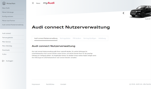

Benutzername ist, nicht wie angenommen der Benutzername, sondern die e-Mail Adresse, mit der der Accout bei myAudi verknüpft ist. Diese Erkenntnis hat mich einige Stunden Lebenszeit gekostet 😉
Der Fahrzeugcode ist der Rubbelcode unter der Abdeckung im Schlüsselanhänger - (acht Zeichen - alphanumerisch)
Zusätzlich muss bei My Audi auf der Homepage der Dienst aktiviert werden und das Fahrzeug verbunden sein. Die beiden Symbole auf dem Bild müssen grün sein.

Ich habe einen AUDI-Q7-eTRON mit Notruf-System. Ich kann weder im Internet noch an der MMI-Konsole den Hauptbenutzer einrichten. Wie kann man nur so ein scheiß System bauen? Lassen die die Software im fernen Osten programmieren? Hat die Porsche-Informatik keine gescheiten Programmierer?

Hi ich bin seit Freitag letzter Woche auch stolzer Besitzer eines A4. dementsprechend war ich genauso enttäuscht weil ich zwar in der App einen Hauptnutzer verifizieren konnte, aber nicht meinen zehnstelligen Code vom Schlüssel zum verknüpfen des Hauptnutzers eingeben konnte. ich habe genau die Anweisung aus dem YouTube Tutorials befolgt jedoch kam bei mir in der Nutzerverwaltung kein Punkt zum erstellen des Hauptnutzers. lediglich die nutzerliste konnte ich manuell abrufen was zu nichts geführt hat. auch der 🙂 kannte keine Lösung. nun hab ich heute in der connectliste mal die linke Klammer gedrückt und auf einmal kam ein Menü in dem der Punkt fernzugriff erscheint. unter diesem Punkt konnte ich dann endlich den Hauptnutzer erstellen und damit auch mit der App verknüpfen. nun funktioniert alles also auch der fernzugriff. ich weiß nicht ob das jedem schon klar war, mir war es zumindest nach dem 8. Seiten Thread hier und gefühlten 800 anderen Beiträgen im inet nicht. vielleicht hilft es ja jemandem hier und kann schneller als ich in den vollen Genuss seines A4 kommen.
Seit dem Eintrag, dass man entsprechende Sicherungen ziehen muss gibt es seitens Audi seit über 18 Monaten keine Lösung?

Welche Version vom MMI hast du? Ich tippe auf 1177, oder?
Am besten im Stand bei Zündung an und Motor aus mal probieren auf den Hauptbenutzer zu kommen.
Leider wirst du dann trotzdem häufig den Fehler von deinem Bild bekommen.
