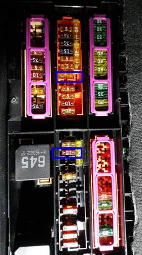

@Scotty18
War bei Dir eigentlich die Sicherungsklammer zum entfernen der Sicherungen unter der Fußabdeckung?
Bei mir ist da nichts. Laut BA sollte die da sein.
Wie ist eigentlich die Reihenfolge der Sicherung? Hier ist in der BA auch nichts aufgeführt.
Fängt die Zählweise jeweils von oben an? Da schweigt die BA sich aus. Es wird lediglich der Block angezeigt.
Es gibt bei mir auch Sicherungen die senkrecht also seitlich platziert sind.
Ich hoffe Du weißt was ich meine
Gruß Thomas
nein; hatte ich auch gesucht; habe eine kleine spitzzange jetzt im auto liegen
Reihenfolge von oben nach unten
oben 1 unten xx
daher oben Nummer 7 unten Nummer 2 (meine ich ) jedenfalls ist in 7 bei einem Steckplatz nichts drin; dann weist ud das du in den träger 2 nehmen musst ... die beiden mittleren träger und dann untereinander
Also das mit den Sicherungen ist schon etwas verwirrend.
Ich habe mal die Sicherung 7 aus Block B blau markiert. Ich habe von oben gezählt. Aber das ist nicht die Sicherung vom Gatway. Stattdessen ging die Innenbeleuchtung aus. Also habe ich die Sicherung darüber gezogen. Das wahr wohl auch die richtige.
Die zweite Sicherung aus Block B hat wohl dann gepasst.
Thomas
Sicherung
passt doch ^
du meinst 8 bei dir dann
Ne die blau markierte ist von oben gezählt die 7.
Ich habe dann die 6. gezogen.
Das war die richtige
du hast ganz oben noch ein leer steckplatz
