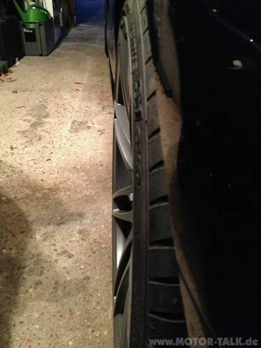

Habe mir Alufelgen in der Größe 9x20 gekauft (Audi Doppelspeichen).
Bin mir jetzt aber noch nicht sicher ob ich 265 oder 255 breite nehmen soll.
Hat vielleicht jemand die 255er breite auf seinen 9x20 Felgen und könnte mal ein par Bilder einstellen.
Mich würde interessieren wie Steil der Reifen von Felgenrand weggeht.
Hier is der 255/30 20" Goodyear Asymetric auf ner 9x20" Felge

Danke erstmal, es schein wohl wirklich so zu sein das der F1 recht breit daher kommt. So kann ich auf jedenfall damit leben. Es ist wenigstens etwas Gummikante die evtl. noch schützen könnte. Sieht auch nicht zu sehr gezogen aus.
@Deffjam + Casepimper: Sind das auch die Goodyear F1 auf euren Bildern?
@Deffjam + Casepimper: Sind das auch die Goodyear F1 auf euren Bildern?...vergiß die Gummikante auch bei den 265ern. Die Buchstabenfolge "MFS" für "Mit-Felgen-Schutz" beruhigt vielleicht, aber SCHÜTZT nicht wirklich. Vmtl. nicht mal beim Einparken in Zeitlupe bei Schleichfahrt. Ich habs letztes Jahr unfreiwillig mit den 7DSP und Dunlop ausprobiert...hat mich 120,- EUR f.d. Felgenreparatur gekostet...;-(... also davon würde ich einen evtl. Reifengrößenwechsel nicht abhängig machen...
Kas ist schon klar, ist halt mehr die optik, da ich es nicht mag wenn sich die flanken zu sehr nach innen ziehen. Mich interssieren eigentlich auch erstrangig die optik dann sind da ja noch die um einiges günstigeren Kosten. Da kann man schon ein paar EUR sparen.

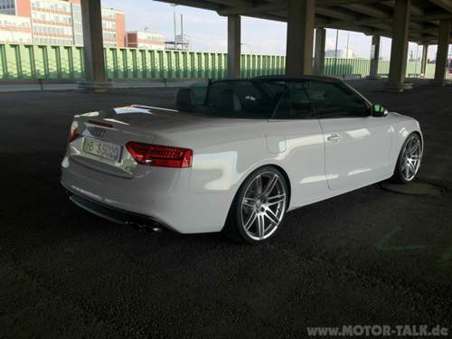

Ich habe dir noch einige Bilder von meiner 9x20 mit 255/30 R30 angehangen.
Die Reifen sind "Hankook Ventus S1 Evo"
Noch zur Info.
Auch Reifen mit gleicher Größenangabe können unterschiede in der Breite aufweisen.

die 255/30er machen im Vergleich zu den 265/30er nur minus 6mm im Durchmesser aus, sprich sie sind 3mm flacher, was sich nicht spürbar auf den Komfort auswirken dürfte. Ich glaube auch nicht, dass sich die Flanken großartig unterscheiden - die 19 Zöller von Audi fahren auch "nur" mit 255er Reifen und sind 9 Zoll breit - völlig ausreichend. Toleranzen der einzelnen Reifenhersteller wird es dennoch geben...
