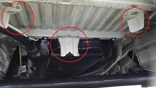

Hi @Wutz1 , was sind nochmal die "Konsolen"? Sind das die silbernen Winkelbleche, die da irgedwo befestigt sind um das Reserverad an einer bestimmten Position zu fixieren?
im Grunde JA.
Es sind tats. Winkel.
Derer müsste es drei geben.
Einen mittig richtung "Front" nahe dem Diff.
Dort wird der Bügel scharnierartig eingehängt um nach unten klappen zu können (Herausnahme des ResRades nach hinten, unten)
Zwei jeweils seitlich ca 45° um das Res Rad zu "zentrieren"
Wutz
Edit Bild
ResRad_Konsolen
@haku3
Er meint diese hier:
https://i.ebayimg.com/00/s/NTQwWDk2MA==/z/ELEAAOSwlBFh9tuS/$_59.JPG
Keine Ahnung, warum immer erst alles ewig niedergeschrieben werden mus, statt einfach das passende Bild zu verlinken. EIN BILD SAGT MEHR ALS 1000 WORTE. Das war hier schon immer Credo im Forum.😉😎
Edit: Nu hat Wutz es doch noch geschafft.😁

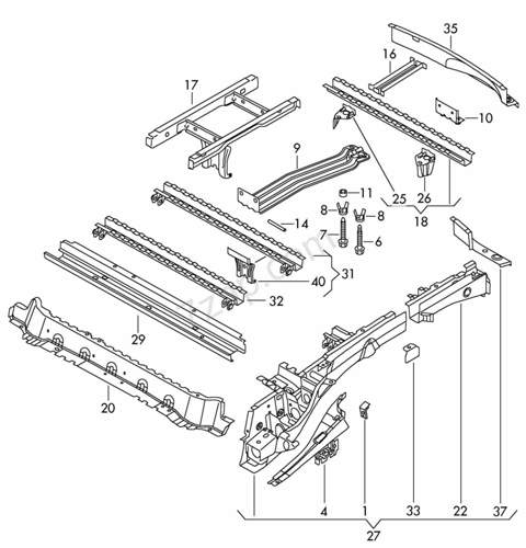

@haku3 schrieb am 3. Februar 2022 um 12:34:52 Uhr:
Ich denke, was Wutz1 meint und caddyfh410 beschrieben hat, sind die Teile auf der Explosionszeichnung mit den Nummern 17 (Halter), 25 und 26 (Winkel).
Da stellt sich mir allerdings die Frage, wie werden diese befestigt? Geschraubt werden die wahrscheinlich nicht.
Bei meinem 4er Maxi 4Motion Bj. 2019 sind dafür jedenfalls keine Befestigungspunkte, Gewinde oder Bohrungen vorhanden. Wie gesagt, an dieser Stelle ist er "nackt".
Und mir stellt sich die Frage, warum sind die Teile bei VW auf deutschen Seiten nicht zu finden? (Teilenummer 2K3802783 VAG - Halter und 2K0803499/500 VAG - Winkel)
Teil Nr. 9 und die anderen Kleinteile sind klar, die gibt´s an jeder Ecke ...
Grüße aus der Hauptstadt
Explosionszeichnung Unterboden Caddy
ja, 40,26+25 fehlen bei mir
17 kenn ich nicht denke aber genau das "Joch" auf den Bildern weiter oben beim Kollegen gesehen zu haben ?!

@caddyfh410 schrieb am 30. Januar 2022 um 14:05:10 Uhr:
@YRQ-Racer schrieb am 5. Januar 2022 um 10:41:36 Uhr:
Ich glaube, du hast uns vergessen ...
JOCH
17 und 40 scheint die gleiche Funktion zu haben, den Radträger vorne aufzunehmen, allerdings wahlweise bei unterschiedlichen Unterbodenkonstruktionen. Auf dem Foto von Wutz1 ist offensichtlich die 40/31 zu sehen. Da ist der 40 mit 31 durch Punktschweißung verbunden.
Das ist auch eindeutig nur beim Frontantrieb so lösbar.
Vielleicht ist der Hilfsrahmen 17 für den langen Radstand vorgesehen.
Die Fixierwinkel sehen irgendwie gesteckt aus, sind aber vermutlich von vorne an Teil 18 angepunktet. Und das Teil 10 (Gewindeteil für die Schrauben 6 + 7) wird dann von hinten an 18 geschraubt.
Zusammen mit der Nummer 9 wären das alle Teile, die am Caddy vorhanden sein müssen, damit man ein Reserverad dort unterbringen kann.
Ist jetzt die Frage, wie es bei @caddyfh410 nachgerüstet wurde...

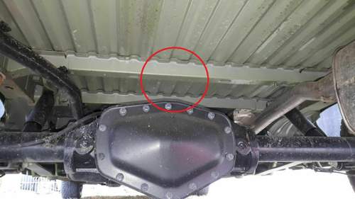

Das Joch könnte tats. als TRäger beim langen 4Mo sein?!
Wie Ihr hier bei mir sehen könnt, wäre eine Anschweisskonsole wohl in KOnflikt mit dem Diff.
Aber um den Einbauplatz f d Rad zu haben und die VW Nachrüstsache anweden zu können, müsste die Konsole genau da sein wo das Diff ist; Sonst nix Platz.
Auch kann man sehen, dass das Anschweissteil mit den beiden Muttern zum Fixieren des Klappbügelhalters f d Rad bei mir fehlen :-(
WE

wie gesagt ich rüste noch die beiden 4motion maxi meiner kinder mit reserverad nach.
dann will ich euch noch ein wenig helfen.
die beiden teile aus der zeichnung haben beide tatsächlich die gleiche funktion, nämlich den bügel 9 mit dem splint 14 aufzunehmen. der bügel 40 ist bei den ohne allrad verbaut. die konsole 17 wird für den 4motion maxi benötigt. an dem caddy den ich zur zeit am umrüsten bin, hat ebenfalls die konsole 17 nicht. die konsole kann man bei direkt bei vw oder bei volkswagen original teile logistikzentrum lehrte im internet unter online-teile.com mit der et.-nr. 2k3802783 halter zum preis von 22,79
wenn man ein kundenkonto hat zum preis von 21,65 bestellen.
wenn das nicht deutsch ist, dann weis ich es auch nicht mehr.
dann bestellt euch gleich die beiden winkel 25 und 26 zum preis von je 8,54 mit. sie werden benötigt damit das reserverad welches auf dem bügel 9 liegt nicht während der fahrt verrutscht.

Gruß Wutz
das war und ist in meinem fall einfach. ein arbeitskollege von mir ist gelernter karosseriebauer. das auto von mir nach feierabend bei ihm auf die hebebühne. die drei teile nach zeichnung unter das auto geschweist, alles wieder gestrichen und mit unterbodenschutz versehen. das ganze hat eine kiste bier und eine flasche snaps gekostet.
lg caddyfh410
ps. er hat zur vorsicht den teppichboden hinten im kofferraum ein stück weggeschoben. es war zwar nicht nötig, aber er sagt "sicher ist sicher".
