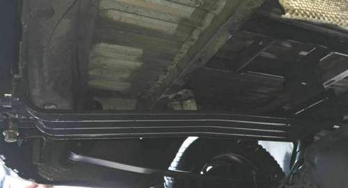

Ich hoffe das die Bilder aussagekräftig sind
Alles mit original Ersatzteilen, wie beim caddy mit Front Antrieb. Zusätzlich hat er noch das original hitzeblech und alles mit TÜV Segen.
Danke für die Bilder!
Wenn man Bild 2 von caddyfh410 ein bisschen heller zieht, erkennt man einen Rahmen, an dem der Haltebügel befestigt ist.
Ist das auch ein Originalteil oder ist der individuell nachgerüstet?
Bei mir jedenfalls ist der Unterboden bis auf 4 Gewinde in den Querholmen vollkommen "nackt". Es gibt einfach keine Möglichkeit den Haltebügel für das Ersatzrad zu befestigen.

Hi Genau bei mir.
Nakt. Nix. Keine Konsole für die Befestigung.
da ist nichts nachbau oder selbst angefertigt. das sind alles original vw-teile.
Hi. Jaja
Das glaube ich gerne.
ICH aber habe die Konsole also den Winkel der das halte blech aufnimmt def. NICHT.
Wenn ich das richtig sehe ist das ein Teil das wenn es vorhanden wäre geschweißt ist.
Und da wo es sein würde ist doch mein Differential....
Gruß Wutz

Servus,
ich kann da auch die seitlichen Konsolen sehen. (beim caddyfh410)
Der Bügel muss irgendwo eingehängt sein
Bei meinem Maxi 4Mo ist nichts davon vorhanden.

@caddyfh410 schrieb am 30. Januar 2022 um 14:05:10 Uhr:
@YRQ-Racer schrieb am 5. Januar 2022 um 10:41:36 Uhr:
Ich glaube, du hast uns vergessen ...
ich verstehe die ganze aufregung und kommentare nicht. dieser teil des forum heißt doch "Halterung für Reserverad 4 Motion nachrüsten". dieses hier ist meine lösung mit original teilen von vw. alle anderen lösungen die hier in den letzten 10 jahren angeboten wurden, sind doch auch nachgerüstet worden. diese haben mir aber alle nicht gefallen. da der unterboden bei allen 3er 4er caddy gleich, kam von anfang an für mich nur die original lösung in frage. die reservadhalterungen wurden in den letzten jahren abgeschafft weil niemand mehr ein reserverad haben möchte. teile werden nicht mehr verbaut und die ersparnis wird eingesteckt.
ich hatte ja bereits geschrieben, das meine lösung nur für den langen radstand funktioniert. beim kurzen ist nicht genug platz, wegen dem differential. die benötigten teile sind alles original vw teile, die mit caddy 3 und 4 ohne allrad identisch sind. den satz mit dem bügel und kleinkram ist bei ebay unter der "suchfunktion reserverad caddy" bzw "reserverad nachträglich montieren" gegen kleines geld ca. 40 bis 50 euro zu finden. diese halterung und die beiden nasen die jeder normale caddy hat und einigen maxi 4-motion auch haben, müssen ggf nachgerüstet werden. ebenfalls wie auch das hitzeblech um den auspuff. sämtliche teile sind über ebay, amazon sowie auch bei vw erhältlich. eine explosionszeichnung findet ihr bei vw im et-katalog. hierzu müßt ihr euch einen alten lageristen suchen, der das ding auch ohne fahrgestellnummer bedienen kann. die zweite möglichkeit internet. volkswagen teilkatalog.

ebenso muß das bordwerkzeug vervollständigt werden, sowie noch eine original halterung mit einschlaghülsen, schrauben usw. für die befestigung hinten im kofferraum. löcher sind alle vorhanden.
die oben genannten seiten habe ich mir ausgedruckt, fahrzeug auf die bühne und die fehlenden teile anhand der zeichnung besorgt.
teile an das fahrzeug montieren lassen, reserverad drunter, fertig. die beiden befestigungsschrauben werden zweimal im jahr mit kupferpaste eingeschmiert damit sie nicht festgammeln. das bordwerkzeug mit wagenheber usw. hinten rechts im kofferraum verbaut.
wer es immer noch nicht glauben kann, das auto kann bei mir besichtigt werden. zur zeit rüste ich zwei weitere caddy maxi 4-motion mit reserverad aus. caddy maxi highline 4-motion und caddy maxi beach 4-motion. beide mit 150 ps. die autos der kinder. ich habe noch einen caddy 4-motion mit kurzen radstand. dort habe ich zwar die halterung für wagenheber usw. verbaut. das reserverad liegt leider lose im kofferraum.
lg caddyfh410
