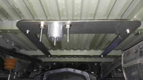

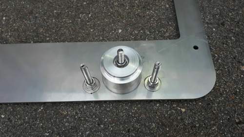

Ich bin seit dem 11.01.2012 Besitzer eines VW Caddy Maxi 4 Motion. Schon im Vorfeld habe ich hier im Forum einiges über das Fahrzeug erfahren. Gerne würde ich ein Reserverad nachrüsten. Platz genug gibt es ja noch unter dem Auto, nur die original Halterung scheint dafür nicht geeignet zu sein.
Hat schon irgend jemand Erfahrung gesammelt? Googeln hat mir bisher nicht geholfen.

so, das ist auch geschafft.
Anbei die Bilder:

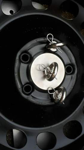

Ich habe dem Pneu noch 2 zus Bolzen spendiert, damit der Pflich genüge getan ist.
Die M10 VA Schrauben haben 2.2 Querbohrungen um die federplinte aufzunehmen, die die Muttern sichern; kann eigentlich keiner meckern?!
Lediglich ein "brrrrrrrh"-Vibrationsproblem könnte entstehen; versuch das mit Unterfüttern von Dämmatte zu klären.
Anbei die Bilder
Vielen Dank nochmal für Eure Hilfe.
Wutz

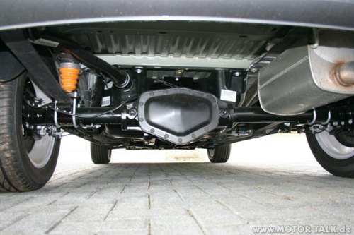

Wie zufällig hab ich ein Foto von der 4Motion Hinterachse ;) war nen Caddy im Harz, so oft sieht man die 4Motion's ja leider nicht...
Ob da allerdings ein Reserverad drunter passt, wage ich zu bezweifeln...

Da ich mir absolut sicher sein wollte, habe ich eine Pappschablone mit einem Durchmesser von knapp 67 cm zugeschnitten. Sie paßt gut hinein, wenn die Ausbuchtung kurz vor der Stoßstange mit genutzt wird.
Eine Montage wie du sie hast ist also durchaus möglich! Von welchem Wagen stammt die Reserveradschale? Das einzige was mir fehlt sind die 2 starken Schrauben, bzw. die eingelassenen Muttern hierfür. Da aber auch eine AhK verbaut ist und noch viele andere Schrauben vorhanden sind, könnte man ohne zu Bohren oder Schweißen sicher auch daran gehen.
In den 2 unteren Querholmen zwischen Achse und Stoßstange befinden sich je 2 eingelassene Muttern M8. Ob die für eine derartige Konstruktion eines Grundträgers ausreichen würden?
Ich stelle mir da Flacheisen oder flaches U Eisen vor. Zwei parallel nach hinten laufende Streben, die vorne und hinten jeweils im rechten Winkel gebogen oder verschweißt sind. Diese Doppelwinkel an die erwähnten Querholme schrauben. An den Enden der Doppelwinkel die Aufnahme und Verriegelung für die Radwanne befestigen.
Dies ist der Plan, die Caddygemeinde möge beurteilen, ob es sol realisierbar ist, oder stärkere Befestigungspunkte gesucht werden sollten.

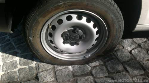

So, nochmal raus geholt.
Aus aktuellem Anlass :(
Ein Reserverad lässt sich unter dem Fahrzeug nicht beim Caddy 4 Motion (BJ 2014) mit kurzen sowie langem Radstand nachrüsten.
Beim Kurzen kein Platz, und auch beim langen gibt es von VW keine Freigabe, Selbstbaulösungen bekommen vom TÜV auch keinen Segen. VW bietet da nix an, selbst für den Innenraum nicht.
Und das hochgelobte Pannenset ist auch voll der Bringer. :)
Das rund 3mm große Loch (Überrest einer Schere) wurde nicht "gestopft".
Nach Anweisungen gehandelt und trotzdem lief die Brühe wie Puddingsuppe wieder aus dem Reifen wo dann der Kompressor lief :)
Resultat: Ersatzrad wurde von meiner Frau gebracht, Holzzuschnitte von Obi besorgt (stand fast vor dem Markt) als Erhöhung für den Wagenheber und das Rad gewechselt.
Kosten rund 85 Euro für neues Rad mit Wuchten und Felgenreinigung. Der Gummi kann nach dem Einsatz mit dem Pannenset auf den Müll, lässt sich nicht mehr vulkanisieren lt. Reifenhändler.
Armer Reifen, hatte erst 1100 Km auf dem Buckel.
