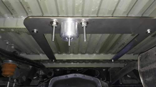

so, das ist auch geschafft.
Anbei die Bilder:
Ich habe dem Pneu noch 2 zus Bolzen spendiert, damit der Pflich genüge getan ist.
Die M10 VA Schrauben haben 2.2 Querbohrungen um die federplinte aufzunehmen, die die Muttern sichern; kann eigentlich keiner meckern?!
Lediglich ein "brrrrrrrh"-Vibrationsproblem könnte entstehen; versuch das mit Unterfüttern von Dämmatte zu klären.
Anbei die Bilder

Hallo Wutz,
als neuer Besitzer eines Cady Maxi 4Motion (2k) möchte ich mir lieber doch ein richtiges Reserverad zulegen: Ich möcht ja nicht ein Wochenende auf dem Werstatthof zubringen...
Du hast ja nun schon eine ganze Weile diese Halterung dran: Funktioniert (noch) alles gut oder gibt es Schwachstellen, die verbesserungswürdig sind? Hast Du die Platte direkt oder mit Distanzscheiben angeschraubt? Vibrationsprobleme? Wenn ich das richtig sehe, ist die Platte aus Edelstahl - wie verträgt sich das mit dem Salz im Winter? Ich denke, daß ich eher Stahl nehme.
Mich interessiert auch das Maß der Alu-Radaufnahme.
Danke und Gruß aus der Sächsischen Schweiz von Olaf
also zunächt "VA" GENAU wegen Salzwasser, Stahl gammelt Dir .....
Das "U" wurde mit einer Art Zellgummi zum KFZ hin "isoliert".
probleme gibt es nun NULL.
keine Vibrationen oder dgl.
Alles hält gut und sicher ohne jedwede Auffälligkeiten.
Die Alu Aufnahme habe ich "ambulant" angepasst.
Die hat genau den Aussendurchmesser an der Aufnahme wie der Innendurchmesser der Felge für die radnabe ist (mit etwas Spiel, sonst Klemmung) Die Höhe, also Länge des Zylinders ist genau die Differenz des Masses vom Reifen auf der Felge zum ersten Bund der felge innen. Die Höhe des Absatzes des Aluzylinders entspricht genau der Diecke des Materials der Felge an deren Nabe, damit die Sicherungsplatte die Felge nach oben klemmen kann.
Ich versuche Dir eine Skizze zu fertigen - besser: siehe Bilder
Wutz
PS: Alles VA (Schrauben, Muttern(Ring) Scheiben und Splinte)

@Wutz: Kannst Du mir zeitnah eine Skizze zukommen lassen, aus der die Maße für die Löcher der Befestigung und der zwei Radbolzen ersichtlich ist? Die Zeichnung von CampCaddy habe ich schon. Habe nächsten Mittwoch früh einen Termin beim Schmied.

@Wutz: Gute Besserung! Vielleicht mußt Du ja gar nicht unters Auto kriechen - wenn Du mir den Lochkreisdurchmesser der Stahlfelge 6Jx162 ET50 sagen könntest. Soll angeblich auf der Innenseite der Felge stehen, vielleicht hast Du die als Wintersatz? Mit ein bißchen rumrechnen kann ich mir dann das Maß für die Sicherungsbolzen ermitteln. Ich habe mal irgendwo gelesen: 5x112, also 5 Radbolzen auf einem Durchmesser von 112 mm verteilt. Wenn das so ist, dann sind die beiden Sicherungsbolzen
1. je 56 mm von der Mitte der Radnabe entfernt und
2. die Radbolzen zueinander direkt 65,8 mm entfernt
3. die beiden Sicherungsbolzen an der ResRad-Halterung in etwa 108 mm voneinander entfernt
Wohlgemerkt: Gilt für LK 5 x 112!
Eine schönen Sonntag wünscht Olaf
laut Papiere:
LK=112 / 5
Mittenloch=57
ET=50
Das finde ich im Teilegutachten Seikel bei allen Felgen ?!..
WE
Danke!
Mittenloch ist eine neue und nützliche Info. Ansonsten alles so, wie ich wußte bzw. annahm. Ich denke, nun genügend zu wissen, um das Teil anfertigen zu können (lassen).
Rein rechnerisch sind die beiden Sicherungsbolzen der ResRad-Halterung wohl 106,52 mm voneinander entfernt.
Da werde ich wohl sicherheitshalber doch warten, bis die Räder da sind...
Einen guten Start in die Woche wünscht Olaf
die ca. 107mm Abstand kann ich durch schnelles Messen an einer montierten Felge bestätigen.
WE
