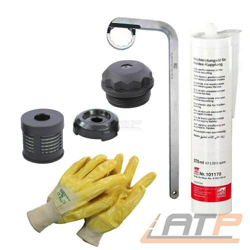

Öl, Filter & Schraube kosten so um die 60€. Dazu braucht man einen speziellen Schlüssel so um die 25€ bei Amazon.
Dauer ca. 30-45 min .
Öl + Filter + Werkzeug + Handschuhe = 56 € in der Bucht
https://ebay.us/rEaFFI
Gruß, swentzi
