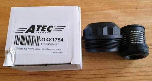

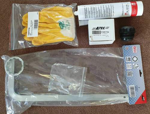

@swentzi schrieb am 10. Mai 2020 um 17:34:16 Uhr:
Öl + Filter + Werkzeug + Handschuhe = 56 € in der Bucht
https://ebay.us/rEaFFI
hast du das Set mal bestellt?
Es fehlt die Dichtung für die Ablaßschraube.

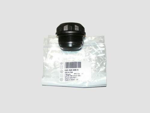

Ausserdem sollte der Filter eigentlich so wie auf dem angehängten Foto aussehen.
Könnte mir vorstellen wenn der hinten so lang ist wie auf den Bildern des Anbieters, dann wird es beim Einbau aber ziemlich eng.
Manfred
Ölfilter Haldex original TT 8N
Hallo Manfred,
vielen Dank für deine Rückmeldung.
Ja Set wurde bestellt, Fotos siehe Anhang - ich denke der Filter ist identisch groß 🙂 Dichtscheibe ist NICHT dabei.
