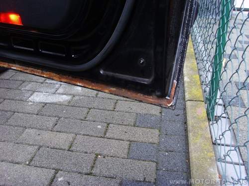

In der Fussgängerzone habe ich neulich einen A200 gesehen da blüht es kräftig an den Türfalzen unten .... ist es bei Euch genauso schlimm.
War richtig erschrocken da man an einem Eck schon das nackte Blech sehen konnte.

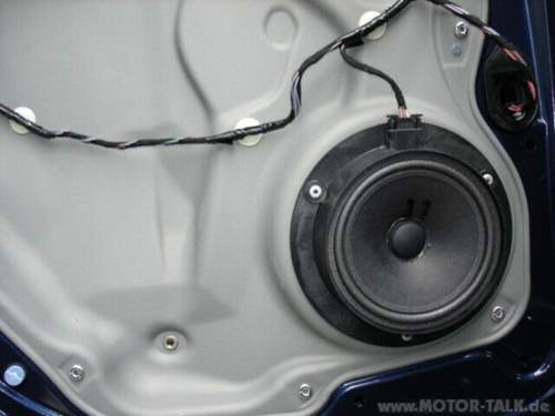

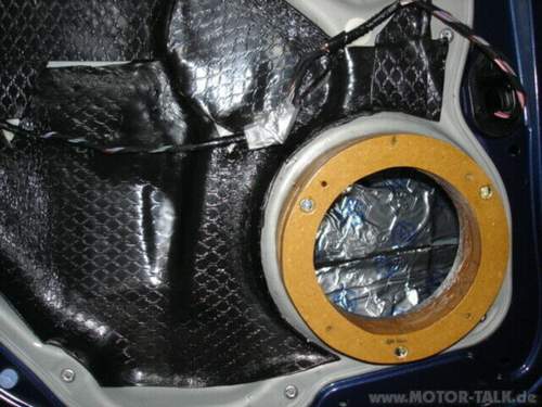

Nun noch eine Frage an die Fachmänner bzw. diejenigen, die schon neue Türen haben, was wird getauscht? Nur die Außenhaut?
Habe die Außenhaut von innen gedämmt und die Lautsprecher getauscht, das war recht aufwändig,man sagte mir, das bleibt erhalten,ist das so??
Die Lautsprecher sind doch am inneren Blech befestigt, welches mit dem äußeren Blech vernietet ist,wird das entfernt und wieder neu vernietet?
Klärt mich bitte mal auf, danke!
Nachher Gedämmt
Vorher

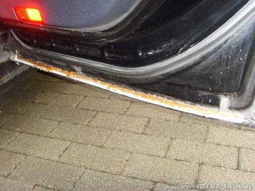

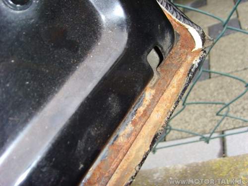

OK Leute,
haltet euch erst mal fest und schaut euch die folgenden Bilder an. Das ist absolut das Letzte. Der Wagen EZ 12.2004 war bis 2009 regelmäßig in der Inspektion inklusive Korrosionscheck.
JA KLAR, der wurde Wohl mit verbundenen Augen gemacht bei MB in Hungen (Hessen)! Kann einfach nicht sein dass das Ganze in den letzten 2 Jahren entstanden ist und vorher nichts zu sehen war.
War jetzt bei MB in Frankfurt und die haben einen Kulanzantrag gestellt. MB würde mir 4 neue Türen einbauen wollen, allerdings nur 70% der Kosten übernehmen, für mich blieben 1300 Eur, was ich absolut nicht einsehen kann, die Begründung, der Wagen war 2010 nicht in der Inspektion und 2011 wurde der Check in einer anderen Werkstatt gemacht.
Das mit den 30 Jahren Garantie auf Rost ist doch wohl der Größte Schwachsinn den ich je gehört habe. Wenn ich mir das alles so anschaue denke ich, ich würde einen Fiat Uno aus den 80ern fahren.
Was haltet Ihr von der Ganzen Sache???
Werde mich noch mal an MB direkt wenden..

Das ist nur eine kleine Auswahl ;-) alle Türen sind gleich stark betroffen, so richtig zu sehen war das ganze als der MB Meister die Falzabdichtung entfernt hatte.
Vorher war das wohl nur vom Fachmann zu erkennen, doch das sind die Jungs von der NL in Hungen wohl nicht und jetzt habe ich das Problem mit MB!!
1300 Eur war das Angebot von der NL in Frankfurt, das stimmt schon. Gesamtschaden ca. 4000 Eur ohne Heckklappe!!
