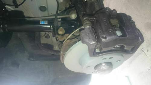

So wie in Bild 6 sahen bei meinem auch mehrere Stellen aus.
Hab sie mit dem Dremel bis unters Dichtgummi weggefräst.
Rostumwandler drauf und dann brantho 3 in 1 in fast Unterbodenfarbton.
Schlimmer war das Tankrohr. Sah genauso aus und am Gummischlauch
Ende ist nach dem Endrosten ein Fingerdickes Loch entstanden. Denke nicht
mehr lange und man tankt auf den Boden. Also alles entrostet und ordentlich brantho drauf.
Das Rohr gekürzt wo das Loch war und mit Meterware Tankschlauch das Gummistück
verlängert. Hab mir das mit dem Rost besser vorgestellt. Eigentlich darf sowas nicht gammeln.
Die angerosteten Fahrwerkteile hab ich getauscht gegen Neuteile.
Eibach Federn und neue Stoßdämpfer komplett.
Bremssättel sahen widerlich aus . Da die Bremse aber sowieso komplett neu kam alles ausgebaut.
Abgebürstet mit Drahtflex und Umwandler drauf.
Stahlflex dran und neue Steine,Backen und Scheiben von Mb.
Die Bremse ist schön bissig und bremst wie Sau.
Das Wattgestänge war auch ziemlich rostig. Ist jetzt aber wieder sauber.
An den Türen hat er nix aber unten an der Heckklappe minimal .
Presto Rostumwandler kann ich empfehlen das ist umwandler und Grundierung in einem.
Trocknenlassen , das wird schön schwarz und dann lacken.
