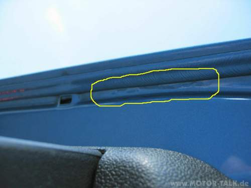

so hab mal ein Foto vom Premiumrost gemacht, das was gelb eingekreist ist sind die Rost Bläschen, wenn man auf die Dichtungsmasse drückt merkt man deutlich das darunter alles lose ist.

Sag mal, sehen die Nahtabdichtungen an den Türen genauso aus? 😕 Ich meine so "geswirlt"? Ich hätte jetzt gewettet das Du rundherum schon die "neue" Nahtabdichtung hast, die glatt sein sollte.
M.f.G. Jens
Hallo Jens,
traue mich gar nicht da genau nachzusehen, sonst finde ich noch mehr Rost🙂
So hab nachgeschaut, die Dichtungsmasse an den Türen ist teilweise glatt und teilweise so wie du es beschreibst geswirlt,
-waagrecht verlaufende Dichtung= sind glatt
-senkrecht verlaufende Dichtung= sind mal mehr und mal weniger oder gar nicht geswirlt
Ich weis worauf du hinaus willst, das mit den gewellten/geswirlten Dichtungsmassen sollte aber schon seit ca. 2006 erledigt sein.
Das ist es ja was mich so entäuscht, nun seit über 10 Jahre wird die A--klasse gebaut und die schaffen es nicht das einwandfrei hinzubekommen.
Tom
