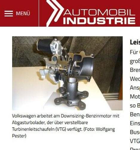

@i need nos schrieb am 6. März 2016 um 12:19:07 Uhr:
ja und was ist an einem "brand-new turbocharger" jetzt VTG?!
Hallo i need nos!
Betrachte das angehängte Bild und lese den Text darunter.
Und in dem Artikel dazu steht u.a.:
"... Wenn Volkswagen letztlich auf dem Wiener Motorensymposium vom kommenden Einsatz der VTG in Downsizing-Benzinmotoren sprach, kann dies als Bestätigung gewertet werden. ..."
Diesen Text und die dazu gehörige Quelle, aus der das Bild entnommen ist, hatte ich bereits oben gepostet.

VW Ottomotor mit VTG
@Drahkke schrieb am 6. März 2016 um 13:11:46 Uhr:
Heute werden doch im PKW-Bereich praktisch nur noch VTG-Lader verbaut.
Im Bereich Dieselmotor stimmt das. Für Ottomotoren nicht! Außer Porsche (911 Turbo/S, 718 Cayman S , 718 Boxster S) fällt mir spontan kein Volumenhersteller ein, der VTG Lader erfolgreich einsetzt. Der VTG Lader ist schlicht zu teuer. Für ein Volumenmodell wie den Golf bezweifle ich ganz ganz stark, dass ein VTG Lader kommen wird. Wenn von einem "new turbocharger" gesprochen wird, so kann das auch eine Neu- oder auch eine Weiterentwicklung eines "einfachen" Wastegate-Laders bedeuten, Marketing ist heutzutage fast alles. "new" könnte ja auch heißen, dass statt einem Unterdruck-gesteuerten Wastegates jetzt ein E -Steller zum Einsatz kommt 😉. So hat's BMW auch gemacht ...
@myinfo: Der verlinkte Artikel ist auch wieder etwas älter. Alle Hersteller arbeiten an verschiedenen Konzepten, um im Teillastbereich die Effizienz zu steigern (Ladungswechsel (Miller) gepaart mit Downsizing, Downspeeding, höhere Einspritzdrücke, bla, laber, sülz). Aber aufgrund der Anfälligkeit eines VTG Laders (980°C vor der Turbine ist hier die Grenze) werden die Hersteller die VTG im Volumenbereich immer mit großer Skepsis betrachten. Auch wenn Bosch-Mahle und Borg Warner das anders sehen (wollen) ;-).
