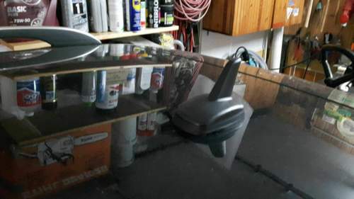

wer von der ewigen Löterrei die Nase voll hat & eine haben will die nicht mehr feucht wird...
kann ich empfehlen das Ding ist schnell verbaut & funzt einwandfrei 🙂
http://www.ebay.de/.../322043094192?...
18676706-1687428898233451-192739957-o
Ich kann die auch empfehlen. Habe aber die mit zusätzlichem 12 Volt Anschluss genommen. Die 12 Volt habe ich vom Bose Subwoofer in der rechten Kofferraumverkleidung abgegriffen
Aber 70€ ...
Das ist mir das navi dann doch nicht wert, grade weil das kartenmaterial alt ist leider...
Also habe ich dann die billig bastel Variante genommen.
Aufwand ist auch fast der selbe.
Die Antenne ist wiegesagt ausm alten navi und das hatte schon kaum Empfang.
Aber läuft 🙂

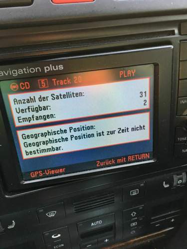

Der bleibt aber nicht immer bei 2 Satelliten oder? 😕
Navigation ist doch erst ab 3 Satelliten überhaupt möglich 🙁
Doch geht hat nur keine geographische Position, aber die habe ich nach c.a2 km fahrt.
Bin hier aufm Dorf da ist alles schlecht..
Aber er empfängt auch mehr hab das Ding nur einmal kurz genutzt.
Ob man auch alle 31 Satelliten empfängt weiß ich auch nicht.
naja, alle 31 hab ich auch mit der Original-Antenne nie empfangen. Meist hat sich das so zwischen 6 und 8 Satelliten eingepegelt. Ich denke ich werd´s mal ausprobieren, zurück geht´s schließlich immer.
